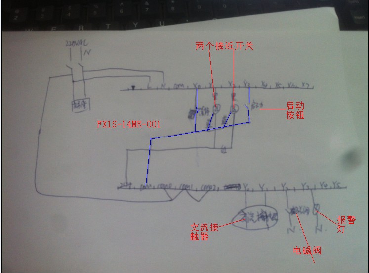

这个图上是原来的工程师接的,我还是个菜鸟,所以不是很明白,望各位指导下。他为什么输入点的另一端都接到输入的COM端上了,不是应该接到输入端的COM吗?
还有 这样接线可以用的吗?
最好谁给我讲下这个COM端是怎么一回事,就是电源是吗?
那输出端的COM0 COM1 COM2 COM 这么多 分别有什么区别啊 万分感谢啊

什么型号PLC ,分别每一组com 每组8位

COM 是PLC输出负极,COM0 是PLCY0公用, COM1 是Y1 COM2 是Y2

正常情况下输入端有+24电源,COM是公共端,也就是看你COM接什么,如果是接—的话,构成回路就可以!你的图好像画错了,接近开关没回路!

24+ 和输出com口是一组,其他的com0,com1根据你的负载用电,输入端com这时候要与输出端com连接

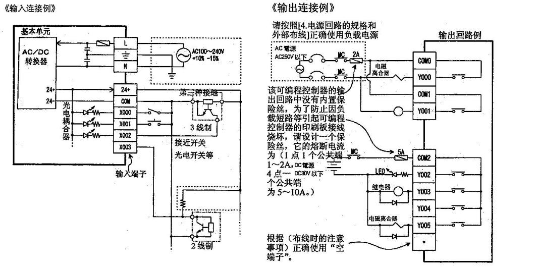

先看一下简图:
详细内容可以下载一本“使用手册”看看

一般来说输入输出的都是24V的,图上有220V的接到com那里了,这个真没问题?!!

com有两个,上面一个,下面一个,内部是连起来的,都是0V,com0---3是输出的公共端,他图纸的接线是对的。
你好 我想问下 那个COM0 COM1 COM2 COM3 分别是Y0 Y1 Y2 Y3 的公共端 他给COM0--3接220VAC 就是给Y0--3 上的负载220VAC的意思吗?

应该是继电器型的PLC
