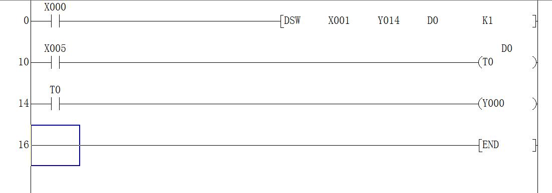

刚刚学习PLC的数字开关指令DSW,编了一个小程序《数字开关设置延时器的时间》,程序写入PLC开始试验发现一个问题就是时间设置有时候不准,有时候相差很大,比如我数字开关设置100,而有时候可能是100多,有时候可能是30左右,请问这是为什么呢,上面是程序截图:
请大师帮忙分析原因
