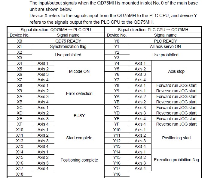

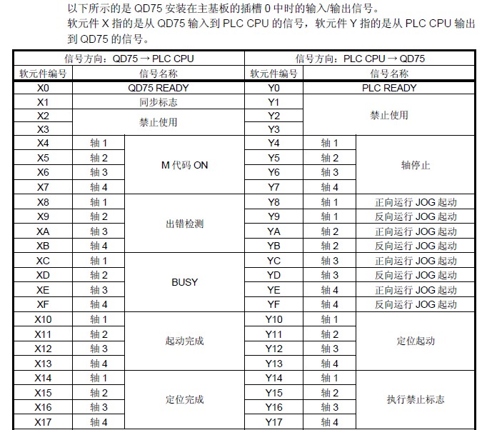

QD75MH4模块地址是怎么分配的,在那里可以读出这些X/Y的地址。请高手回答下,谢谢。

插槽位置软件和硬件对应好,具体的匹配看下图

QD75MH系列大致相同,对照下就行

我的是插在第2槽和第3槽的,用了两个,控制5轴,那地址有是怎么分配的呀,有没有用户手册参考下。

要看你的模块起始I/0地址是多少了
