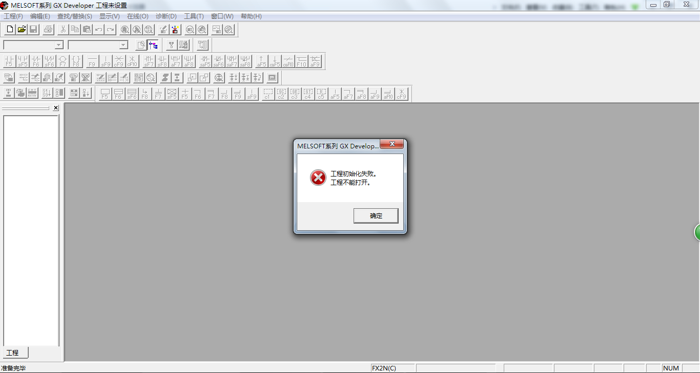

我的程序安装后打不开新的编写。请问这要怎么解决。急急急,,,,,,

因为安装的时候勾选了监控。。。。

没有啊!我都装了三次都是一样的结果。

系統問題,你的操作系統是?

WIN7 64位的

肯定是因为安装的时候勾选了监控(默认是勾选的),安装时一步一步慢慢看仔细再进行下一步。

我看的很清楚。一项都没有勾。

我都试过好几个软件了,都用不到,求大神帮助?????

WIN7 64位的系统装GX Works2才行吧

卸载后,重启系统,清理下注册表,三菱软件卸载会有注册表残留,然后再安装,

我安装的时候也遇到此问题,原因是还有一个安装文件你没有安装,在另一个文件里。
