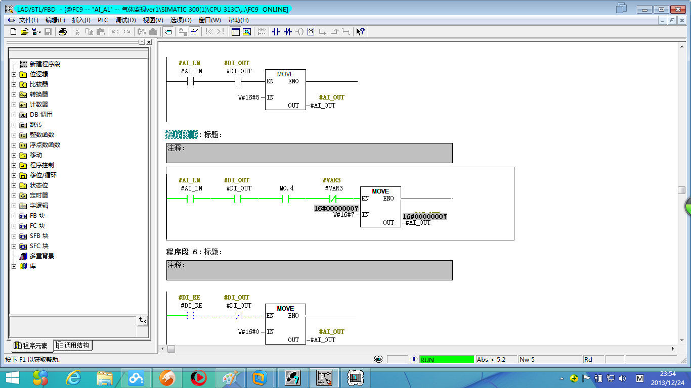

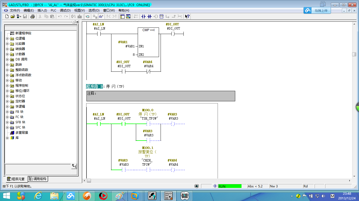

请问各位大侠,这段程序在结构上有没有问题?
在仿真时,点动M100.0,程序并不能停闪,且VAR3并不能得电闭合,VAR4得电后也不会断开其常闭点

VR3的类型?IN?OUT?IN_OUT?还是TEMP?

类型是TEMP

fc中的temp数据是不保持的 下一周期与上一周期不能保持,也就是说必须每个周期都点动才行 用fb吧 好用
