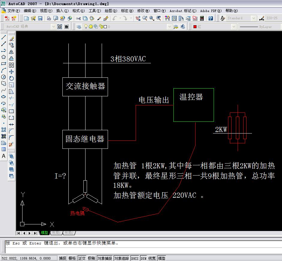

现有加热管9根,每根功率 2KW。总功率18KW。
每根加热管电压额定是:220VAC。
通过交流接触器控制主供电,固态控制加热,由电压输出型温控器控制固态。
遇到一些小问题,加热控制这块不专业,请专业人士指导。
我初步设想是 3根并一根,最后总的三部分拼星形,电源供电是3相380VAC,我的加热管是220VAC,这样是不是可以直接拼成星形?
电机我记得是这样子的。如果能够用3相380VAC的电去控制拼成星形的加热管,各线的电流是多少?是用 总功率/(380V*1.732)吗?
有没有好的控制方案,或者案例,能发个案例参考下的话,不胜感激。以前只做过一两根加热管的小功率,这次的项目总功率要到250KW,比较紧张。
如果拼星形,中间是否有必要抽出中心线接到N?

你三条220V怎么串起来呢,每条都有额定电压,如串起来并做星形,这样功率很低,也达到不发热效果

    最好中心线接到N(零线),要不有一条加热管坏了功率损失就不止2KW了。

    中间抽头连接N吧。用温控器输出模拟量控制固态模块即可。

    我们用的是81根每根10KW,没用引出N,坏一根,另两根相当于串联接入380V,电流功率会降一点,其它没影响。

    星行接法的话要算220V的,你8KW的话,每根线电流就是要37A;还有中心线要接的,3相平衡的时候中心才是0位,要是电热管功率有误差中心会有电压的。

    如果是九根220VAC 我们都是这样用的 每相并联三根另一端接N

    九根发热管,220VAC  2KW ,各三根并联起来,并成三部分,各部分再组合接成星形,管子是220V,电源电压是3相380VAC,这样拼星形没有问题吧!能不能给个实例借鉴下。

    我没有说串起来啊,我说三根并联在一起,然后三根三根,三部分再做星形连接,因为电源是3相380VAC,发热管是220VAC,不知道接成星形会不会有问题,要不要中间抽头到N。

    我也是想抽头到零线,但是我是三根2KW并在一起然后当作星形的一部分,所以如果坏了一条管子应该是三相不平衡,不知道有没有影响。要是有实例,希望能给个借鉴。

    我是准备用带PID的仪表,然后输出是电压型,直接控制SSR,来加热。不想进PLC,因为一共64根加热管,根据实际情况,
    要分成14个区,其中客户本身工件就在内部内置了8个独立的温区,需要单独控制温,每一个区一根2KW,一根1KW,这个是好控制的,只要单相控制就行,不烦心思。
    关键在于我们设备本身的控温里,有6个区,其中4个区每一个区都有9根2KW的发热管,有两个不区是6根2KW的。
    山河今仍在,壮志在何方?
