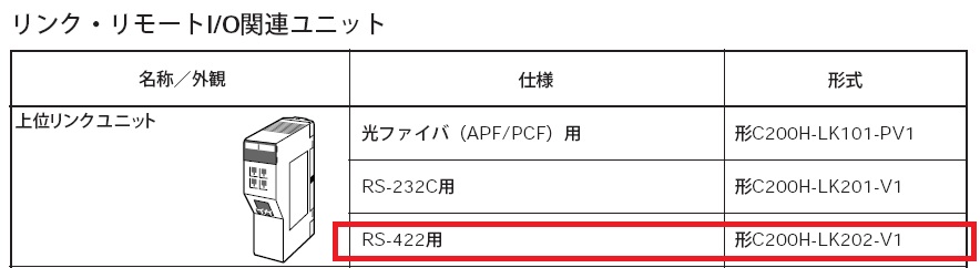

LK202-V1 是RS-422
附上圖片  參考看看吧
LK202-V1

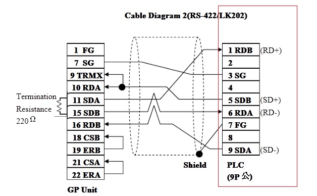

RS422通信线怎么弄?

我覺得你應該先GOOGLE一下
很容易找到
附上圖片
引用第4楼工控银耳于2014-01-04 16:54发表的  :
RS422通信线怎么弄?
