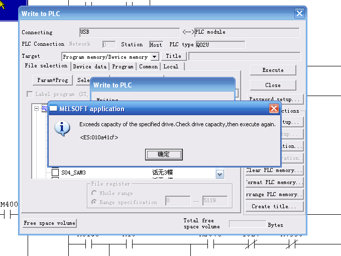

  求助

1楼  发表于: 2013-12-23 17:03
是不是把注释也勾上了?

2楼  发表于: 2013-12-23 21:27
把PLC内存格式化然后再写入试试

3楼  发表于: 2013-12-24 08:06
注释没有勾选,不知道这个错误是什么原因,之前没有遇到过,这个是日本设备程序写入时遇到的!

4楼  发表于: 2013-12-24 08:09
引用第2楼jiaogeishui于2013-12-23 21:27发表的  :
把PLC内存格式化然后再写入试试
现在设备在原有的程序运行,本来想把日本发来的新程序灌入,但是一灌入就出现这个错误了,由于设备还需要工作,所以没敢把PLC内存格式化。但是再出现其它以外,无法工作!

5楼  发表于: 2013-12-24 08:17
你可能是想在线写入(运行时),但内存不够了

6楼  发表于: 2013-12-24 08:23
你嘗試使用日文版的操作系統傳輸程式,若有可能話請將你的工程上傳到論壇幫你確認最終問題

7楼  发表于: 2013-12-24 08:25
引用第1楼daizhi于2013-12-23 17:03发表的  :
是不是把注释也勾上了?
没有选注释!

8楼  发表于: 2013-12-24 08:27
引用第5楼daizhi于2013-12-24 08:17发表的  :
我是在运行时写入的,运行写入时,会占用内存吗,一直没有注意这个问题!!

9楼  发表于: 2013-12-24 10:11
先看下你的程序大小和PLC内存大小,确认是不是真的超范围了

10楼  发表于: 2013-12-24 10:48
引用第9楼zhaolifei200于2013-12-24 10:11发表的  :
刚刚看了一下,确认是超过了PLC内存大小范围,因为之前从来没有想到过,写的程序会超出PLC内存容量,所以也从来没有检查过内存范围,昨天一遇到这个问题,有点蒙圈了!
谢谢各位帮忙,现在确认是超出PLC内存范围,那也只能是和日本在联系了!!!!!!
