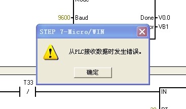

刚开始用PORT0作为主站和仪表通讯,可以通讯上;当我把通讯线换成PORT1和仪表通讯,这个时候不能通讯,监视程序老是出现
,可是查资料说PORT0,1都可以做主站,请高手解答?

原来需要安装高版本的才可以
