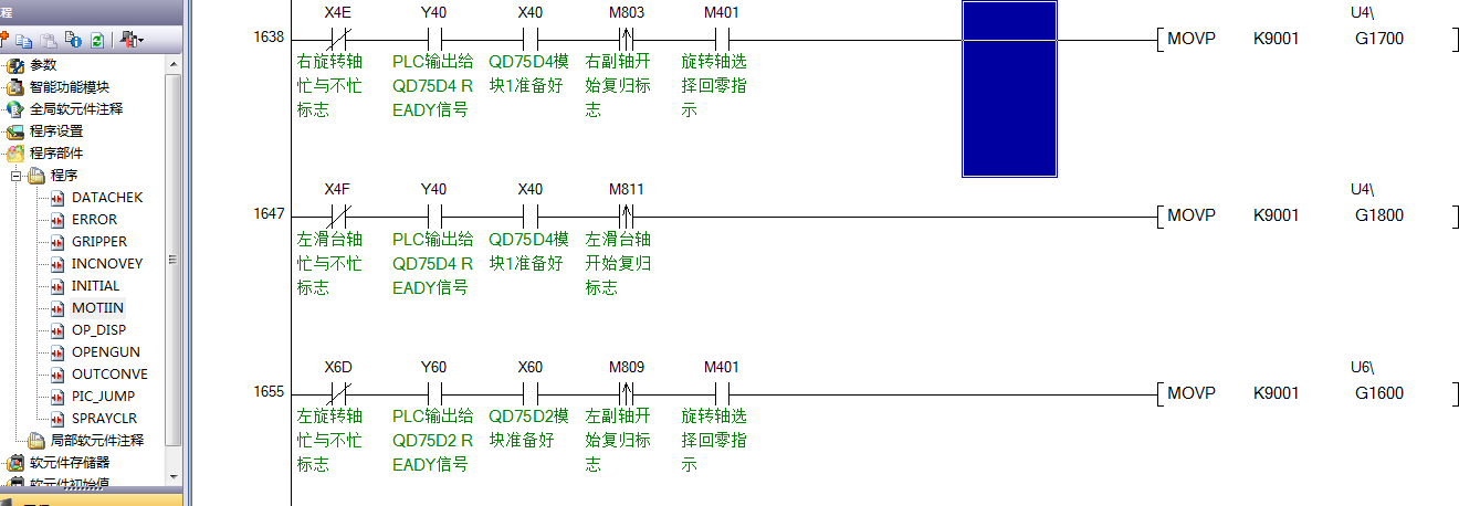

求解释:G1700.G1800.G1600

条件满足,传送数据!!!!U4\G1700中U4表示PLC插的特殊模块的起始地址为40H,G1700表示特殊模块的缓冲存储器地址1700

是啊,2楼说的没错,这是QD75定位模块的缓冲存储器地址,把K9001传给它意思是让相对应的轴做原点回归动作。
