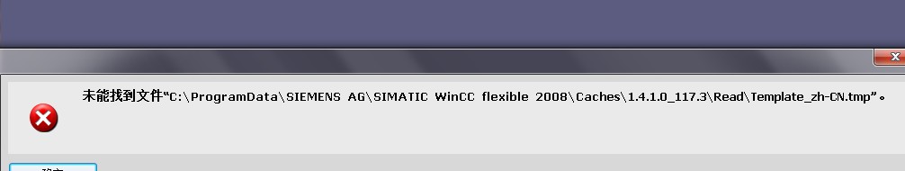

wincc flexible 2008什么都安装好了了,win7 32,第一次打开还可以打开创建呢,今天第二次打开,连续打开都出现创建不了的情况,求高手帮助,上图,

直接删除caches这个文件夹就行了。
热心助人!谢谢了,回去试试,呵呵

应该 是你用安全软件清理垃圾时误删了文件
真诚感谢!回去试试看行不.

我类个擦,高手隐藏于民间呀,2楼说的果然对,一下就成功了,跪地叩谢,哈哈
