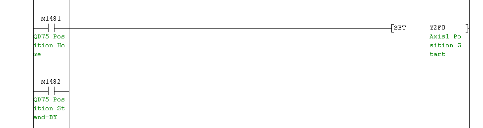

最近在学习qd75m1 别人的程序 我在研究学习 发现Y2F0(position start )为PLC给QD75的启动命令,新X2F0为qd75给PLC的启动完成信息。发现程序刚启动Y2F0 而后就RST Y2F0
M1484-[SET Y2F0]

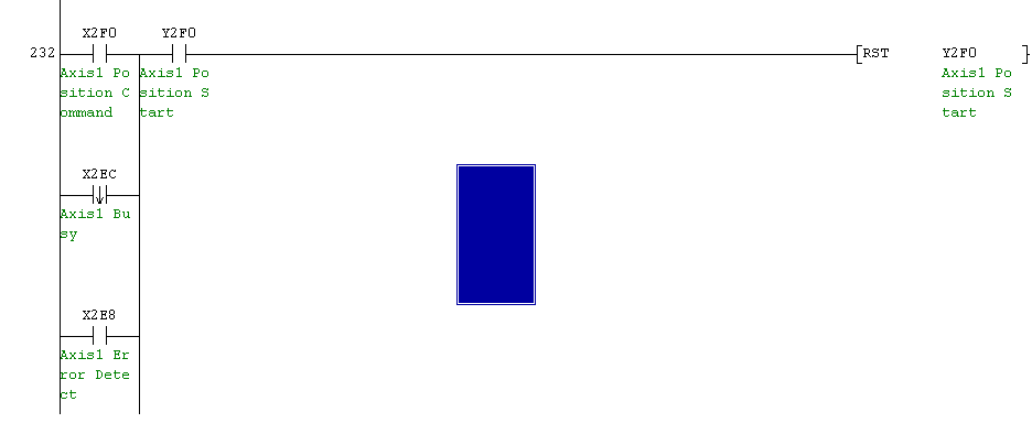

在下个网段
X2F0-Y2F0-[RST Y2F0]
这是怎么回事 ,按照手册 我看到当Y2F0为on 后一会X2F0变为 on,怎么没有位置定位呢就启动停止了

start只需要一个脉冲就启动了

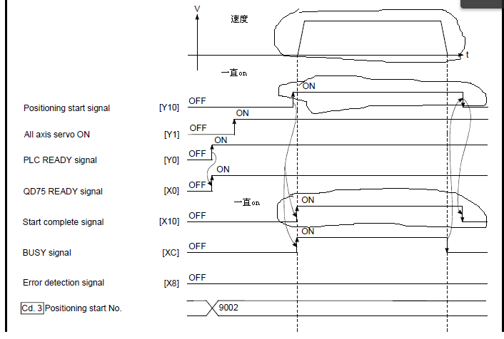

描述:手册图
谢谢 是这样啊 但是我看到手册上都是 我看到 信号一直都是on 可能我手册没有读明白
但是我还想问一下 是不是 随着Y2F0信号变成0 x2f0 也变成0呀 因为程序是一个脉冲

你看错了!编号一样,说明是Y10、X10,而不是X0

兄弟,你好好确认一下X2F0是什么时候ON的,X2F0 On了后才rest Y2F0的

绝对定位系统中,马达的位置已经在你要求定位的目标位置了。
position start 一启动,很快就complete了。
