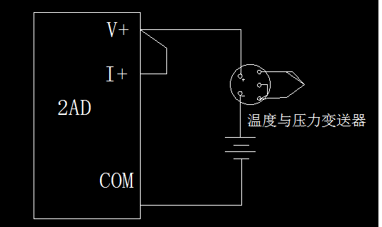

我这儿有一个两线制电流输出4-20mA的S分度变送器(工作电源必须要串在里面),2AD或8AD模块连接4-20mA信号时,有人说不能用这种变送器,必须用那种供电电源与信号各自独立,我也不太懂,请大家帮我看一下.

有这传感器的说明书吗?看下就有了。我用过的2线电流型传感器就是这样接线,24V电源也可以供多个传感器
