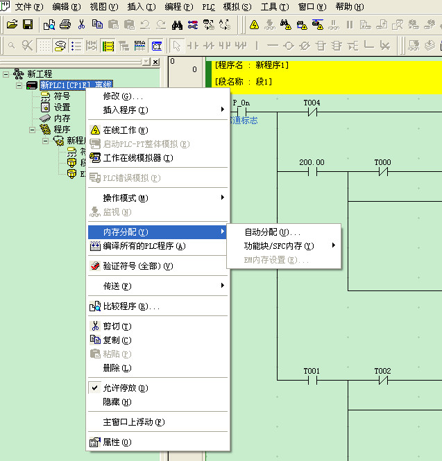

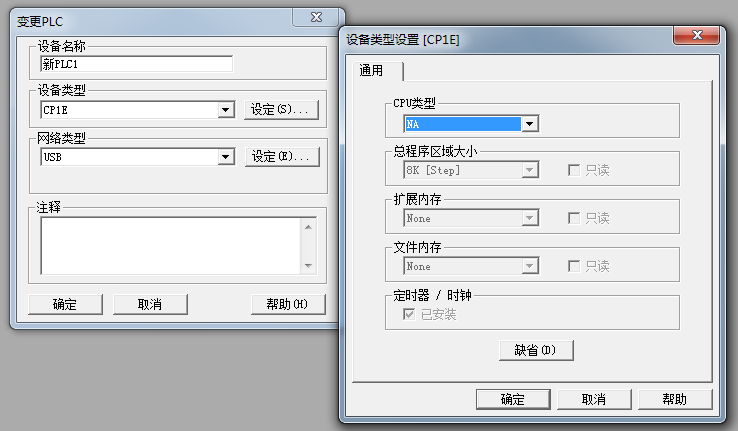

电脑上安装的软件

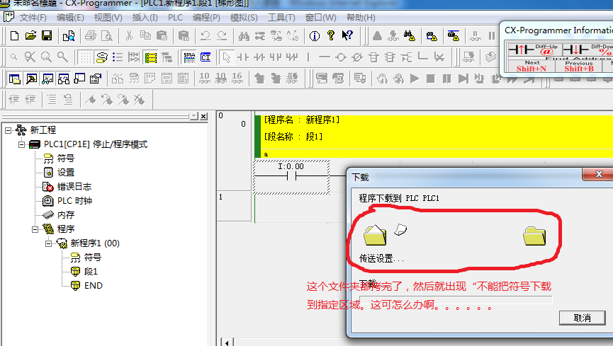

编程之前,PLC配置

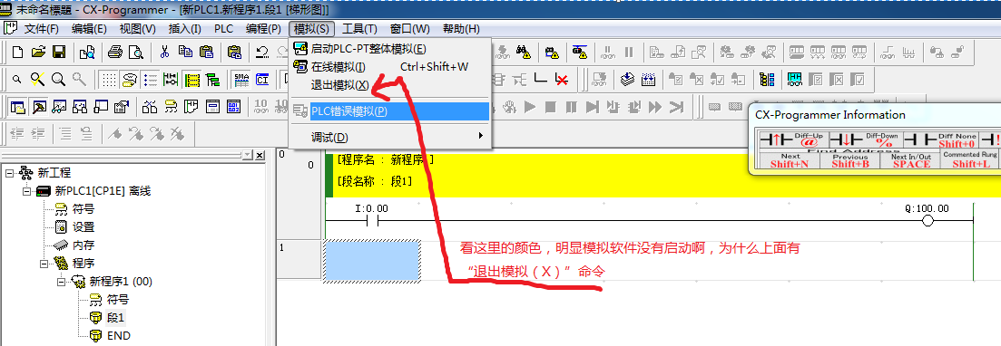

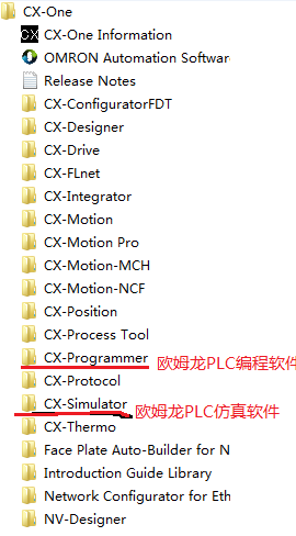

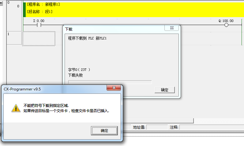

问题,第三张是进仿真软件时的提示;第四张是附加的一点小问题。我的仿真软件一直进不去,对于我这样没有PLC知识的来说是个大问题。前面有个哥们发的贴内容和这差不多,没有附图,现在我把图片附上,希望前辈们帮我解决一下这个问题,本人不胜感激。

下载的时候,取消符号的勾选既可以了,要下载符号注释,需要分配内存,
模拟软件已经启动了,只是你没打开在线监控功能而已。

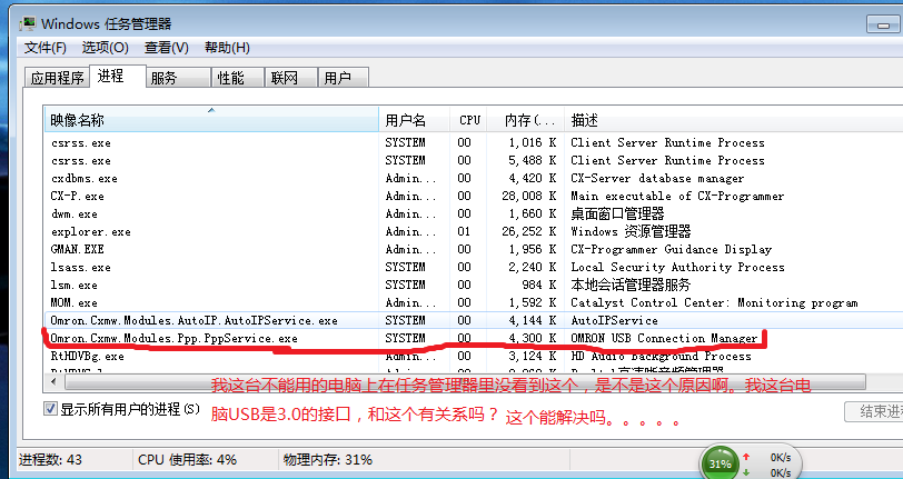

    版主,怎么取消符号勾选?我是刚接触这东西,能讲的详细点吗?谢谢。我另外一台电脑也是安装后直接用的就没问题。这个电脑就有问题了。还有我想请教一下,如果想下载符号的话,应该怎么设置才能正常启动。
    我又研究了一下这两台电脑的区别,发现如下问题:

    引用第1楼guochunyi于2013-12-22 09:54发表的  :
    我的编好程序,点击软件上的“模拟=>在线模拟”CX-ONE自动下载程序啊,不是我点的下载程序,请教该怎么设置呢?

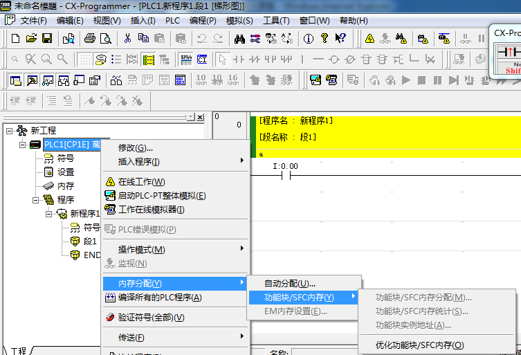

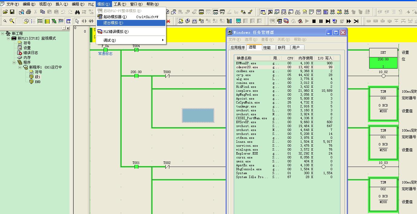

    仿真,和USB驱动无关。试验了一下,看图

    不行啊,还是出现那个不能把符号下载到指定区域。。。
    咋办啊。。。。凉拌了。。。。。。

    我的也是,求版主详细点说下怎么分配内存的地址。

    引用第8楼zhi19781027于2013-12-23 22:13发表的  :
    我的是没有设置,是软件自动分配的。

    我两台电脑,华硕(X43B)的本子可以用CX-ONE一点问题没有,这个联想(E430C)不行。。。。白花钱了。华硕的本子快不行了才买的这个,买了又用不成。。郁闷中。
