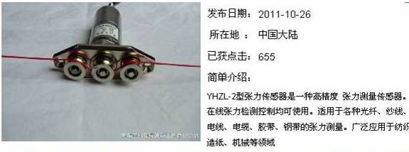

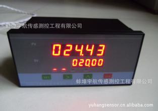

  各位朋友大家好,我現在做一個收卷和放卷的小設備,沒搞過這方面的編程
在網上看了個張力檢測器和控制儀錶不知道可不可以使用,發圖上來大家幫忙參考一下

张力控制电机的转矩

张力检测器+自动张力控制器+磁粉或变频+电机就可以了
