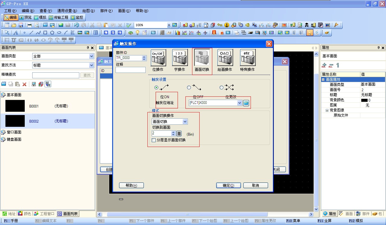

求一个PLC控制触摸屏画面的例子,谢谢高手

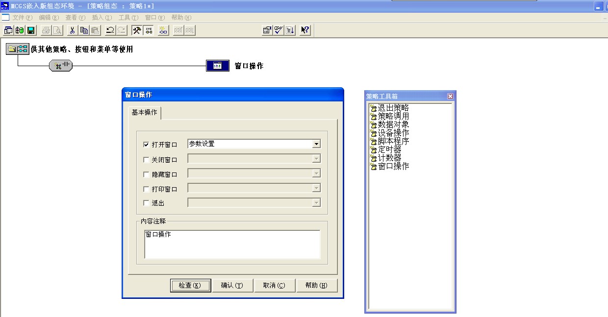

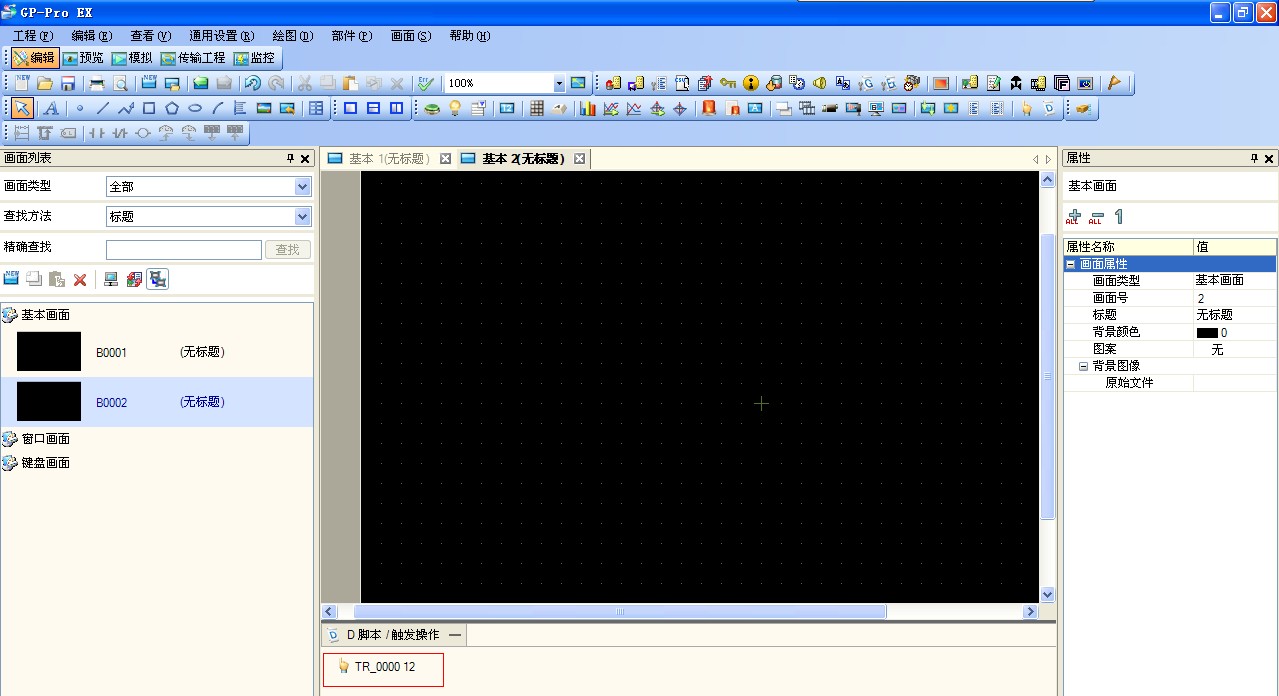

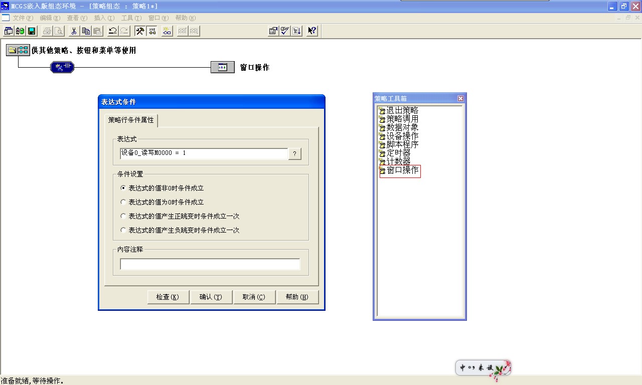

你说想说PLC发生什么事情就在触摸屏上弹出一个窗口的事情吗?如果是,实现还是比较容易的,比如说我们常用到的,外部输入有效,弹出窗口。大体列两个品牌的给你看看。MCGS可以通过策略来做,PROFACE可以通过D脚本来讲,多看看书或者帮助。我想这个你应该能看明白。

我想问下 您这个是用的哪个软件啊 我也刚学的 还不会  找前辈多问问
