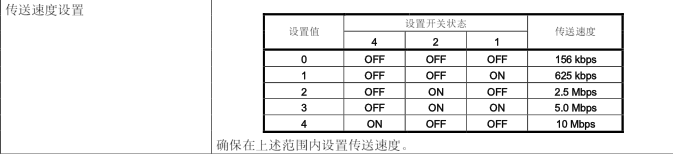

请问AJ65SBTB1-32D的B RATE 中1、2、4拨码开关根据什么设定

设定传送速度,如图
根据你主站设定的速度,主站设定为多少,远程I/O模块就得设定多少,如设定不一致可能会导致报警或运行效果不理想。

傳送速度跟傳送線的距離也有關系的。
