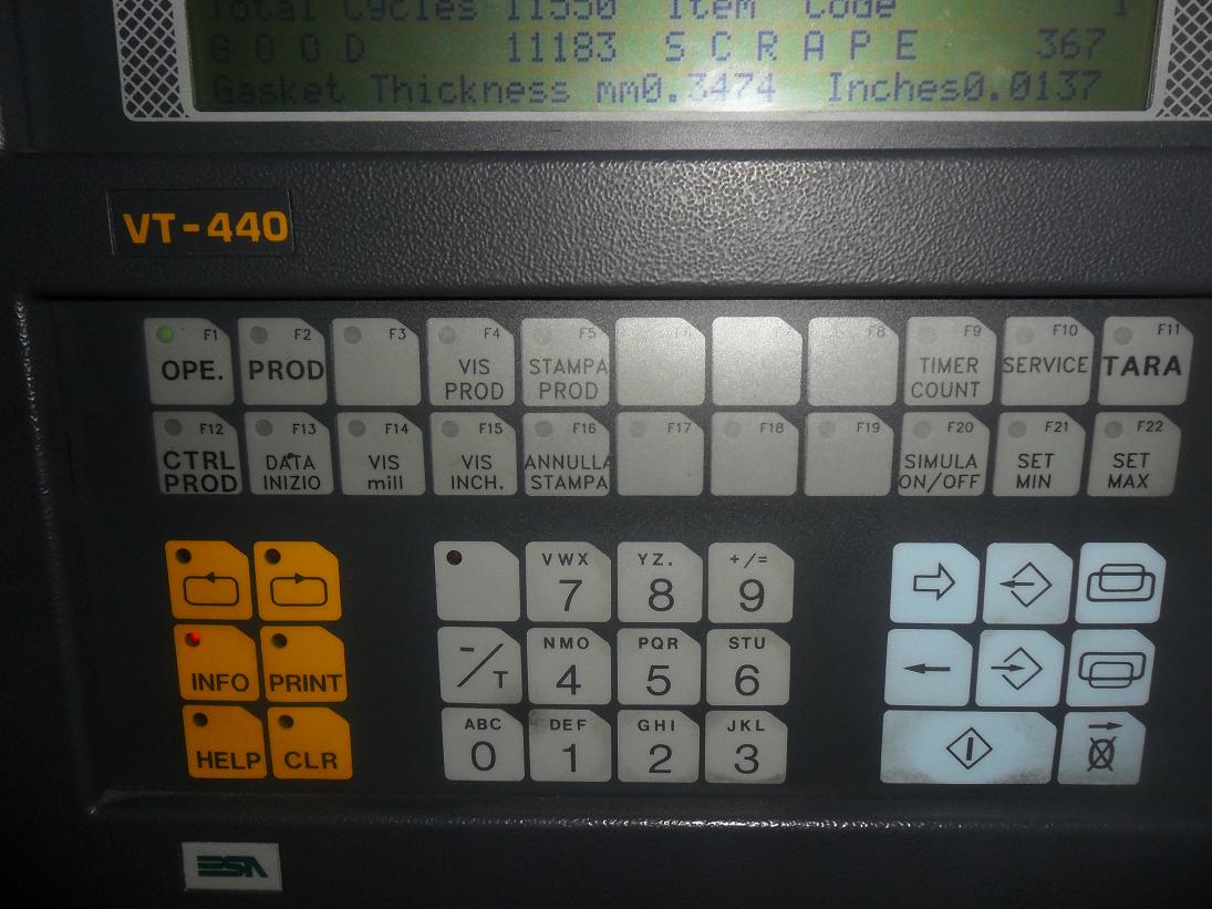

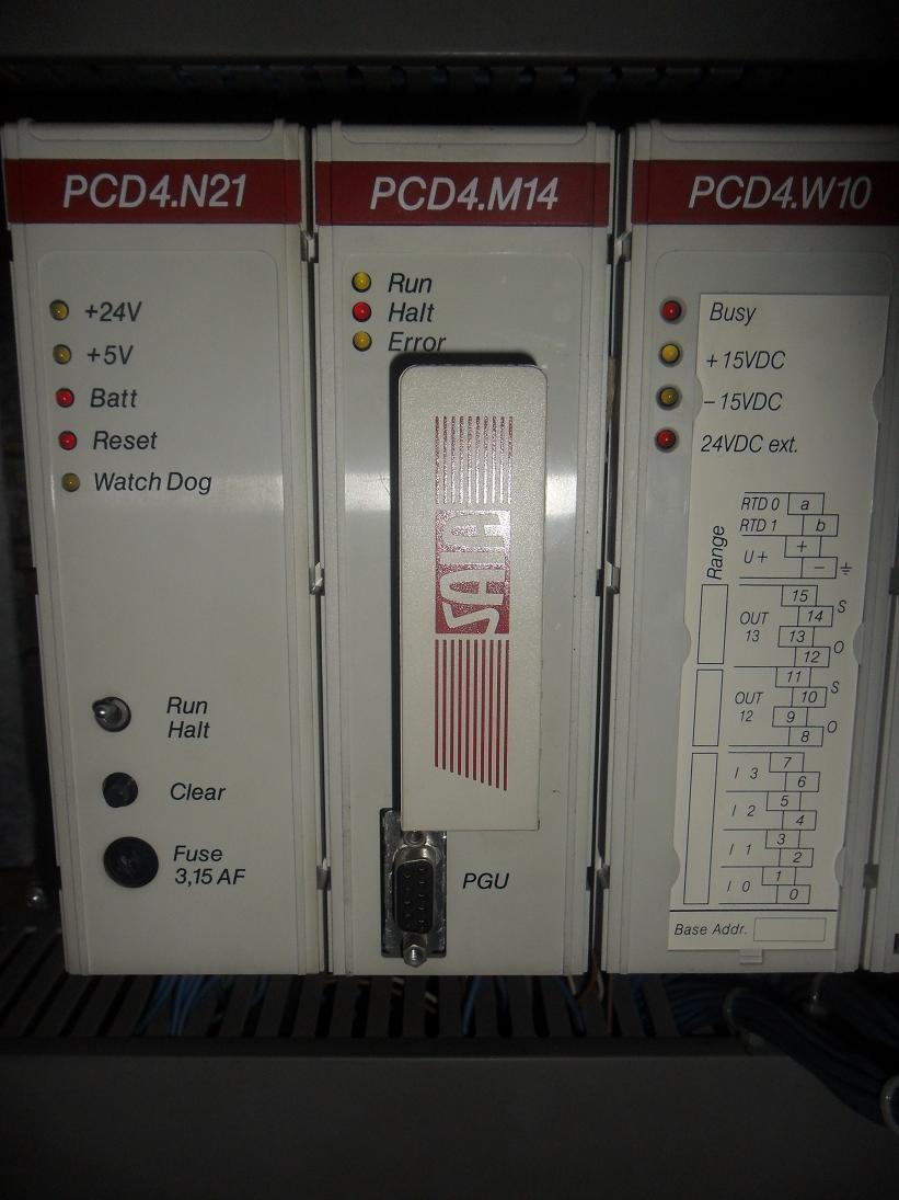

请教下大家帮忙看看以下是属于那种PLC、触摸屏???

没看出来是什么品牌

瑞士思博 PCD3 Saia PCD Saia 瑞士思博

PCD
的特点
Saia
PCD(Process
Control
Device)是瑞士
Saia-Burgess公司研发的新一代可编程控制器,
它把传统的PLC技术、Web、信息技术集成到
PCD控制器中。除了具有传统PLC的功能之外,
还具有以下特点:①采用32位的微处理器,工作
频率可达100MHz;②系统采用模块化结构,根
据设计和现场状况,输入输出模块可以采用集中
式组合或通过远程模块分散式连接;③各种类型
的接口模块和处理单元具有开放的通信接口和方
便灵活的网络通信功能;④PCD控制器可以不
依赖高层的处理机,独立工作或联网构建复杂的
控制网络。PCD内置通讯协议,便于与其他系统
集成。所有PCD控制器都可以定义为网络服务器
或网关;⑤PCD控制器具有较强的通信能力,支
持RS-232、RS-485、现场总线、Lonwork、
Ethernet、S-BUS等多种通信方式。可以方便地
构建不同规模的分布式控制系统,中央控制器可
以访问任意PCD系统进行数据交换和处理;⑥软
件系统结构是开放的,支持指令、梯形图功能块
和顺序功能图等4种编程语言,提供2种基本的结
构化编程方法,可以方便地进行软件移植。
高空作业平台检测、控制、驱动、操纵等
元件及装置布局分散,采用集中式控制模式,布
线较多,易引发故障,降低设备的可靠性。Saia
PCD的模块化和远程模块分散式结构、基于通信
总线的系统构成模式、控制检测信息数字化交换
等特点,可以有效地减少设备布线,提高系统的
可靠性,因此,适合用于高空作业平台的控制。

以上是网上搜到的,通过阅读就是一种特殊的具有多种通讯功能的PLC

PCD4系列PLC是瑞士SAIA PCD系列PLC比较早的版本,目前已经有许多型号处于停产状态。
