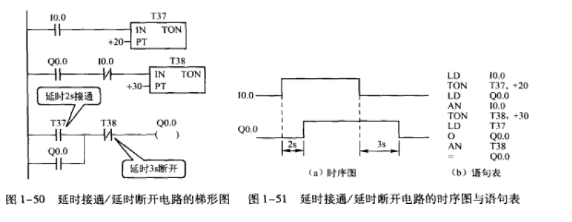

这个延时断开用得好

这个功能可实现!

编书有校验吗?
