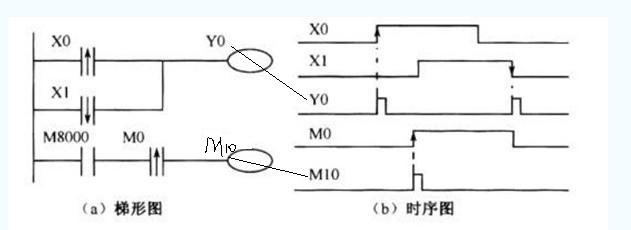

图形我截下来了,求大家解释一下,详细一点!谢谢!

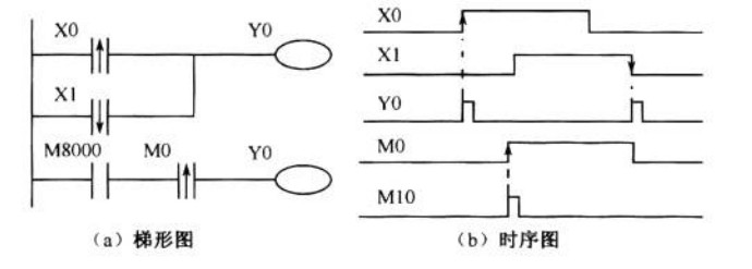

这什么啊?程序不对吧!怎么y0双线圈输出呢?

应该不难吧,就是X0的上升沿和X1的下降沿输出Y0,然后其他的就是这样,上升沿和下降的问题,没有学过三菱的,但是差不多看的懂,M8000好像是内部脉冲吧

你需要解释什么?丢个图,让别人猜你的意思?

印錯了
第2個 Y0 是M10
恩,确实是上升沿和下降沿的问题,差不多懂了,M8000是只要PLC运行它就会处于闭合状态,直到PLC停止运行!

M8000是RUN监控,PLC运行就闭合,M8001相反

上升沿下降沿脉冲

时序图就是梯形图最好的解释,你这截图是两张拼的吧

这是我在网上找的一本书在学习,可能书上打印错了,上面是有些同类型的错误的,谢谢帮助!!

这事上升沿河下降沿的图解
双线圈
