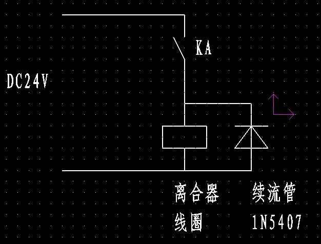

我厂现在有一个离合刹车器,直流24v额定电流1A,用继电器控制离合刹车的时候触点打火严重。现在想用直流接触器或者是续流二极管加续流电阻(型号不知道怎么定),请教各位师傅给我个触点灭弧的方案,在此深表感谢。

加续流二极管可明显减小火花
真诚感谢!请问二极管上要不要串联一个电阻。型号是多少

用 SSR 看看

用固态继电器。
真诚感谢!固态继电器的可控硅在反向电压作用下会不会被击穿,这样是不是还要加续流二极管。我只是顾虑。

现在触点打火已经严重到引起误动作了,老板很重视,让我给个方案,我也拿不定主意。我在网上查了一下,有的说用两对触点并联可以增加触点的容量,还有的说是两队触点串联能增加触点的容量,我也搞糊涂了,今天试了下两队触点串联,还是打火严重,明天试试触点并联试试,其实固态继电器我也跟他讲过了,不过老板让我看看有没有更好的方法,所以在家园求助下各位师傅。

用电位器调整输出电流控制离合器,不用接触器也可以解决

真诚感谢!我想串联个电阻和二极管一起用,请问电阻的规格是多少?

肯定是并联咯  还用说啊
真诚感谢!怎么也有说是触点串联的,怎么理解!

可以用串联两个接触器,且容量大一些的。
真诚感谢!你说的是触点的串联吗?是交流接触器吗
