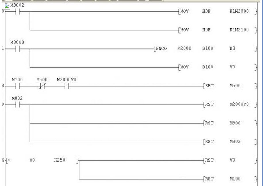

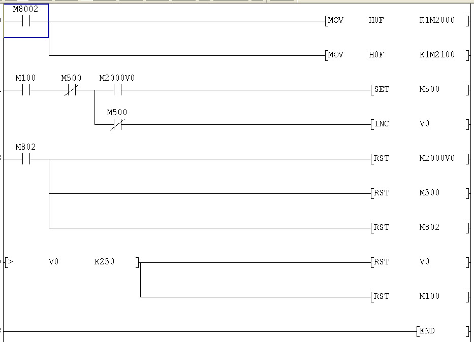

各位前輩好
小弟寫了一段程序如下
M8002 模擬會不會停,所以先給值
M100 準備啟動一個動作,M500 開始執行動作
M2000 需要動作的位置,M802 動作完觸發
最後是定義位置範圍
現在是因為每作完一次動作會把V0+1,如果M為0就繼續+1
M為1時停止+1並執行動作,旦是這樣感覺很沒效率
有沒有方法,直接判斷有哪些M是ON的,直接讓他丟M是ON的索引值
這樣忽略M=0 ,可以提升效率
懇請前輩們指點

1楼  发表于: 2013-12-18 08:29
我剛剛新增編碼指令進去
可惜它只能從高位開始動作,不能從低位開始
而且最後所有都變成oFF會出錯
請問各位前輩有其他方法嗎?
感謝~!

2楼  发表于: 2013-12-18 09:24
ENCO不能全為OFF <會產生操作錯誤>
只要讓其中一個M值一直會ON,就可以解決了。
不知道你這個用途是要應用在那邊?
我是都拿來作異常碼的使用。
若是的話,你也可以用F來試試看。

3楼  发表于: 2013-12-18 09:44
回樓上大哥
其實我這個動作是這樣的
M2000~M2250 其中可能有幾個M是ON的,也可能全部都是OFF的、也可能全部都是ON的
然後我需要作一個判斷,直接把有ON的抓出來,依照順序(編號小的先),讓他去觸發一個動作(另一個M)
等待那ㄧ個動作完成後,會給一個完成訊號,把此次的M復歸掉,然後繼續把下一個M2000~M2250 中有ON的丟進來
例如 : M2000 成立執行M500 ,執行完成復歸M500 復歸M2000,假設M2001為OFF M2002為ON,
他會值接抓M2002進來,再ㄧ次觸發M500,最後直到M2000~M2250都為OFF 就結束整個動作
我這個M2000~M2250 是用來代表位置的,所以必須依照大小順序來觸發M500
請問前輩有沒有好的方法來做呢?

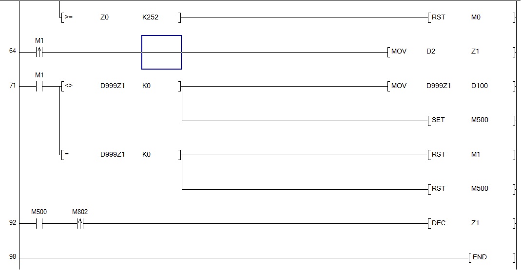

7楼  发表于: 2013-12-19 12:27
引用第5楼king125于2013-12-18 15:41发表的  :
还是没明白你到想要实现的动作,到底光处理数据,还是选取动作
看下SUM这个指令对你有没有用,配合ENCO也行
你所说的效率,其实也就PLC250个扫描周期,就是用1S也就1秒吧,
要是真的有影响,是不是考虑运算和执行同时走,第一个位置出来后,运算继续运行把下一个的位置算出来,
或是一次性把M的地址都运算出来,就是每个M的偏移值都取出来,执行时直接使用
M0    开始运算
M1    开始执行
D100    需要执行的编号
加D2不等于0的条件
就是没有需要执行的

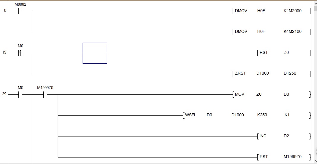

這一開始如果m1999沒有on
就會卡在那邊
這該怎麼辦?
[ 此帖被king125在2013-12-19 14:06重新编辑 ]

8楼  发表于: 2013-12-19 14:57
引用第7楼king125于2013-12-19 12:27发表的  :
M0    开始运算
M1    开始执行
D100    需要执行的编号
請問為什麼要從M1999和D999開始?
不是從M2000、D1000開始嗎?
您的方法是用D1000到D1250暫存器
依序把需要執行的位置放進去
完成訊號M802 把Z1位置減1
有點看不明白,煩請前輩指點

9楼  发表于: 2013-12-20 10:31
引用第8楼h30631于2013-12-19 14:57发表的  :
不是從M2000、D1000開始嗎?
从M1999开始是防止有编号1的时候出错,而且D2是需要执行的计数,数量是从1开始的,不能从0开始,所以向前移动了一位
需要执行的编号放到D1000中,放下一个需要执行的编号时先把D1000原来的数据移到D1001 ,字左移指令
D2就是第一个记录的最大那个地址的编号,所以执行一次就减1,来执行下一个,减到0就是完成
