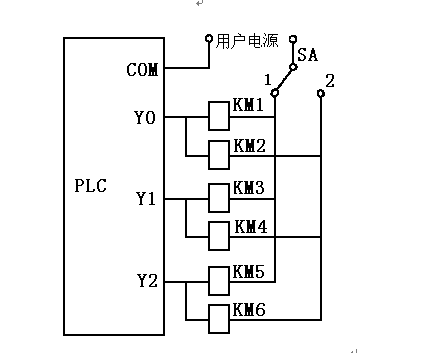

請問各位前輩
用FX1S-30MR如何驅動外部繼電器(5V or 24V)
怎樣接法呢?
謝謝!!!

发表于: 2013-12-18 09:29
如图所示

引用第1楼gz000525于2013-12-18 09:29发表的 :
[attachment=115908]
如图所示
不好意思,可以解釋一下嗎?

我盲目摸了一年,也比他强多了,MR的输出就好像一个触点合上一个样,MT的有极性分别!感觉MT的好玩点
