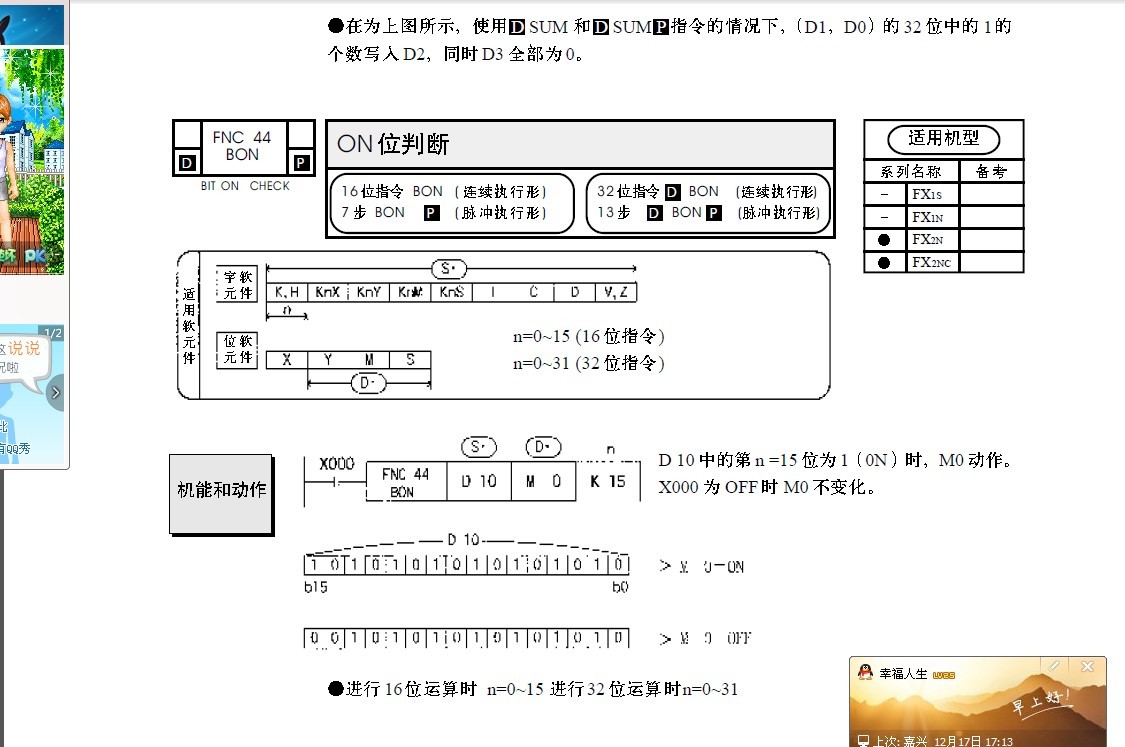

请教各位:如何在16位或32数据寄存器中取任意位的状态,如16位数据D200( 0010 1000)如何确定第三位数的状态是0还是1.有什么好方法?好像没有专用指令!

    三菱 Q
    [TEST  D200 K10 M0]

    5楼  发表于: 2013-12-18 09:06
    看一看三菱FX有的

    6楼  发表于: 2013-12-18 13:21
    同意五楼的,这个是三菱的
    如果是欧姆龙CP1H,可以用SFT指令。可以实现你要的功能

    7楼  发表于: 2013-12-18 15:59
    引用第1楼yl_pan于2013-12-17 21:51发表的  :
    D200.15
    直接用 LD D200.2
    .2是右起第三个

    8楼  发表于: 2013-12-18 21:54
    引用第6楼zhuweijun于2013-12-18 13:21发表的  :
    同意五楼的,这个是三菱的
    SFT是移位指令,请问如何检测位的状态?谢谢!

    9楼  发表于: 2013-12-18 21:57
    三菱有此指令可以实现,松下、欧姆龙PLC如何实现?

    10楼  发表于: 2013-12-19 11:29
    引用第9楼yangliu于2013-12-18 21:57发表的  :
    有个通用的方法,稍微繁琐一些
    用 MOV    D200   K4M0
    再直接读取药对比的位就可以了,对应的D200的第三个位就是M2
