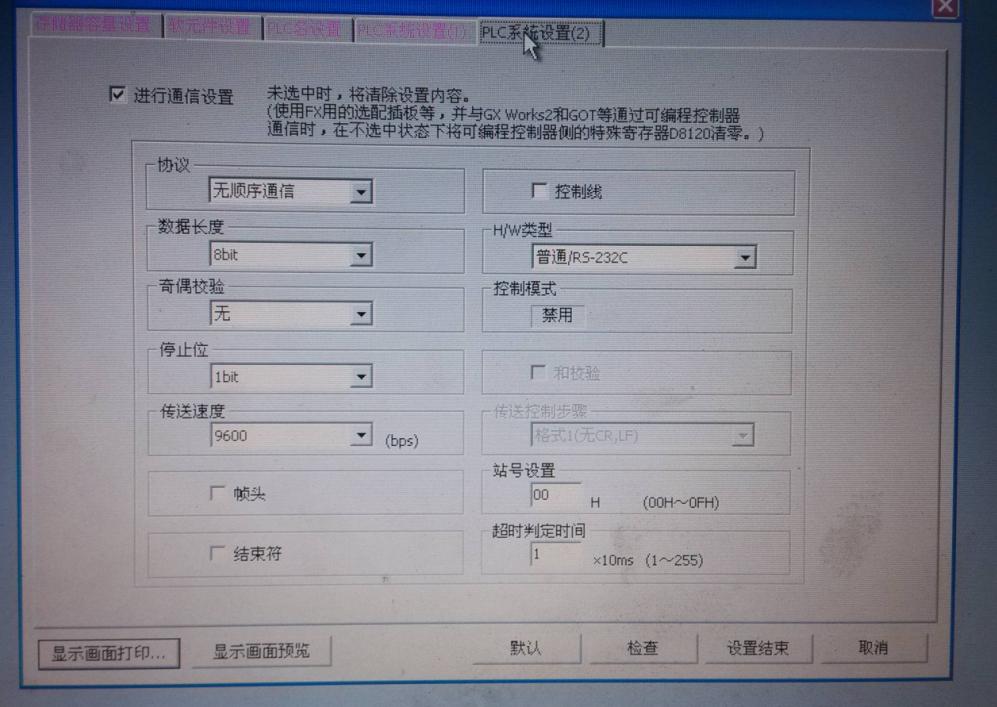

我用一个条码扫描器与一台三菱2NPLC用RS指令通讯,监控程序可以看到读出来有数据,但是跟实际的条码值相差甚远。我在这里就想请教下大家,条码值一般有26个字母的大小写和10个阿拉伯数字的组合,这个组合有长有短,三菱的一个数据寄存器比如D120可以存储和显示长达十几位的条码值吗?还是只存储一个值,其他值依次存到D121,D122,下面去呢?我监控程序却搞不懂其中的奥妙。还有,PLC读出来的数据怎么样转换为有26个字母大小写和10个阿拉伯数字的组合就是实际上的条码值呢?然后在人机界面里显示出来。

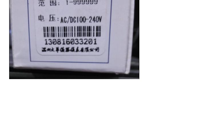

描述:要读取的条码

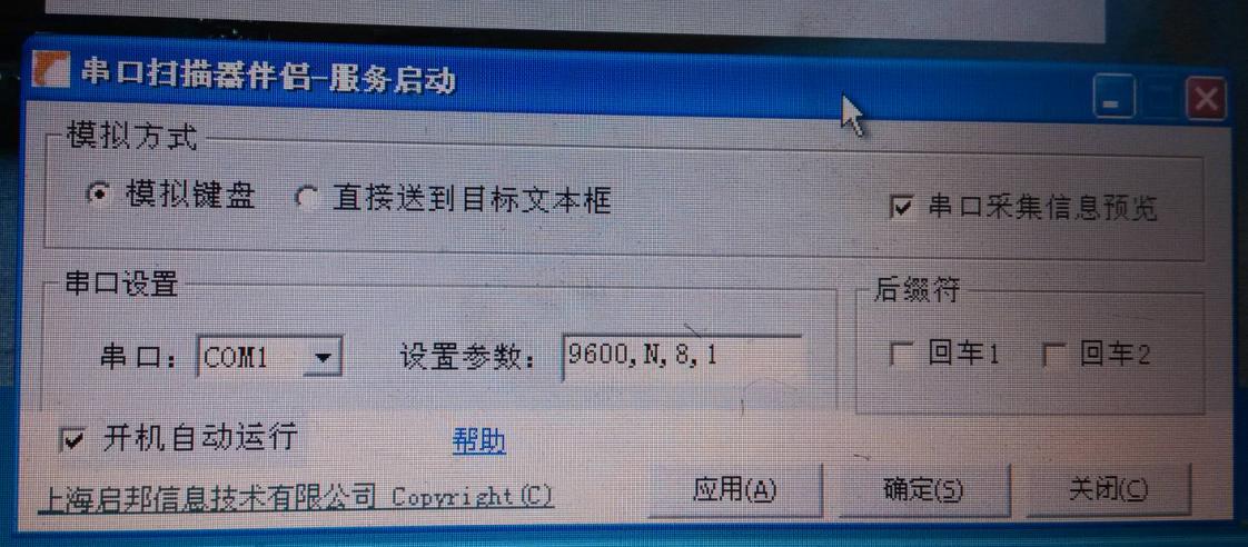

描述:电脑come口设置

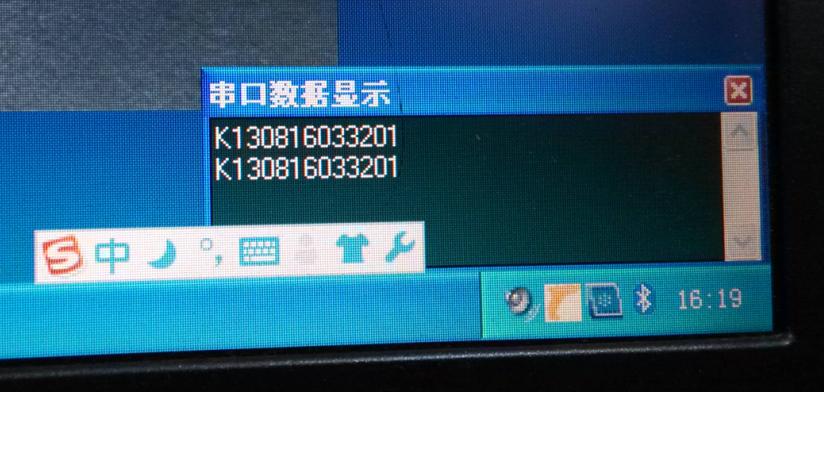

描述:电脑读出来的结果

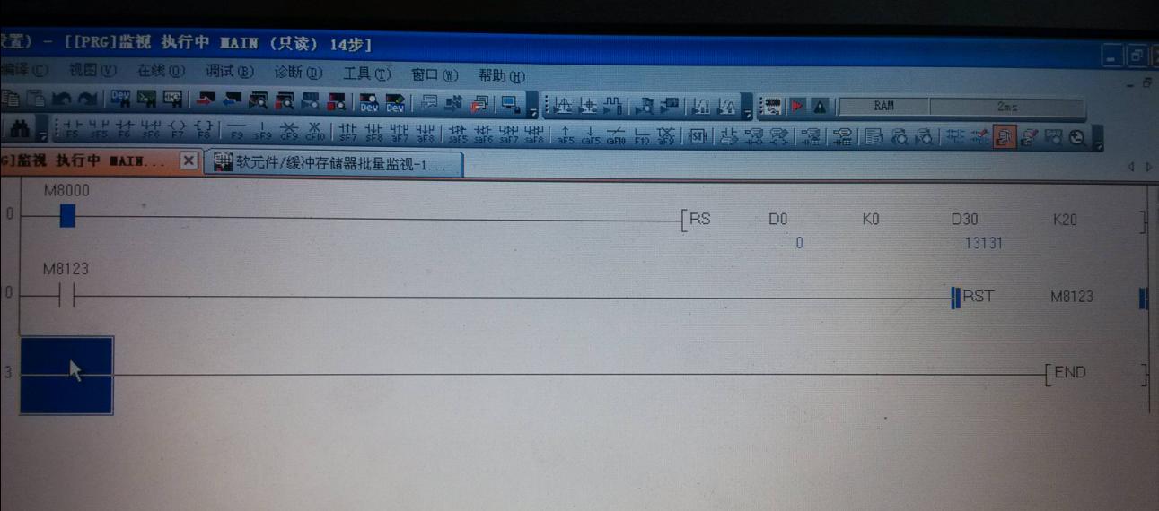

描述:PLC程序
描述:PLC通讯设置

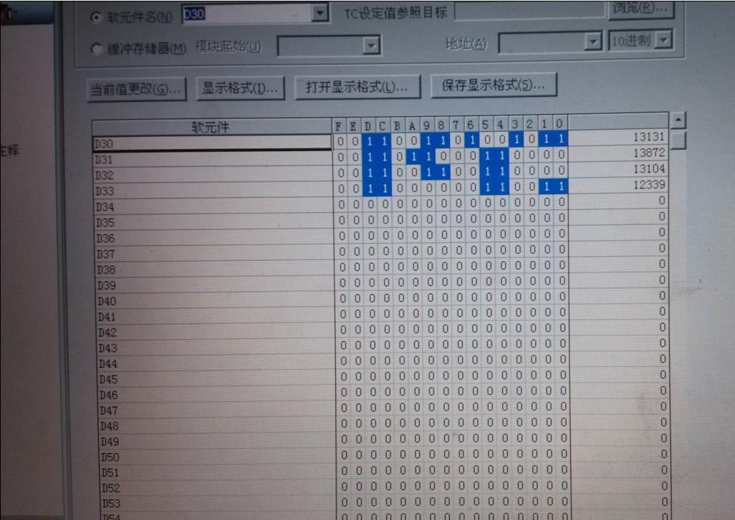

描述:PLC监控结果
描述:PLC监控结果2
谢谢版主的回复,那请版主好人做到底,帮我看看我要怎么样编这个程序,把条码的实际值显示出来呢!不胜感激!!!

从监控结果来看,接收到的数据未能连续获得,所以:
1.确认通讯设置与实际相符,尤其是波特率;
2.找扫码器说明书,设置其通讯格式;
解决以上问题,将条码全部读入PLC中再讨论程序问题。

你现在监控到的值,换为16进制
D30中是 H33 4B------------------->ASCII 3K
D31 H36 30------------------->ASCII 60
D32 H33 30------------------->ASCII 30
D33 H30 33------------------->ASCII 03
获取的数据高位低位互换,再连起来就是K3060330;比实际条码K130816033201位数是少的

你的条码扫描那里要把回车符加上,还有你的plc那里也要把结束符加上,情况就会好很多
