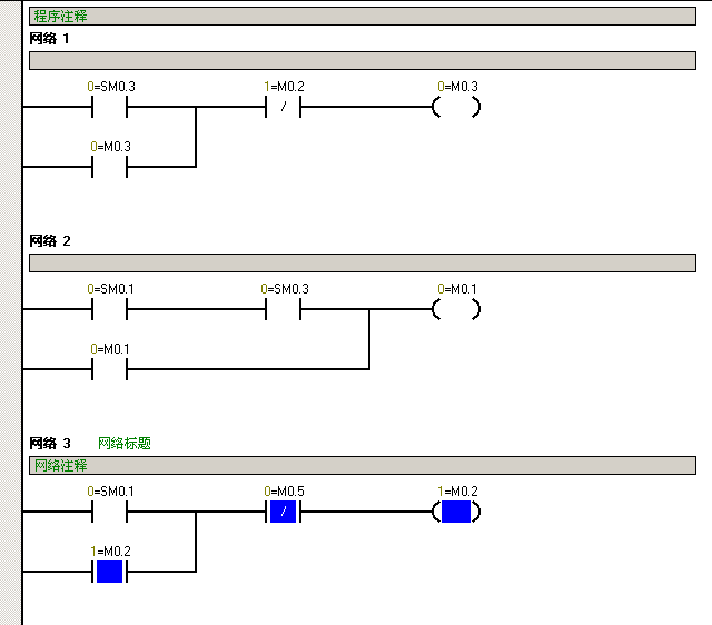

SM0.1和SM0.3有多大区别
M0.3和M0.1都不会得电吗?求解答

能详细用程序解释吗!

SM0.3只有在断掉PLC电源再重新上电时进入RUN状态才会ON一个扫描周期;
SM0.1只要是PLC状态从STOP转为RUN就会ON一个扫描周期。

略懂……
SM0.3是再得电运行初脉冲
SM0.1是运行初脉冲。
