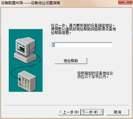

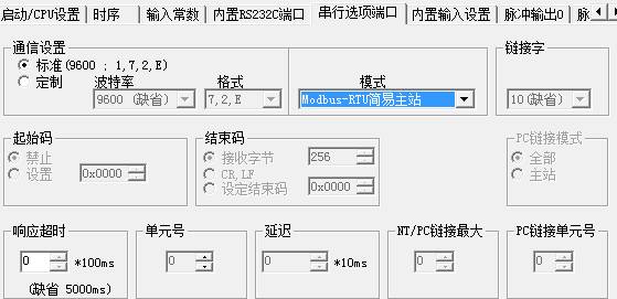

对的,modbus-rtu通讯,现在想麻烦请教一下,CP1E-N30DR-A做modbus-rtu通讯的主站与组态软件通讯时他的通讯站号怎么设置?在cx中串行选项端口的话,单元号就没有办法设置,但组态王必须要设置设备站号才行,这样地话应该怎么解决呢?谢谢了!!

其中,组态王建立设备时的界面如图

4楼  发表于: 2013-12-27 14:48
引用第2楼dailiujie于2013-12-27 14:29发表的  :
modbus-rtu通讯,欧姆龙可以写对方站号是在程序里面体现的,不用设置(没得设置)
