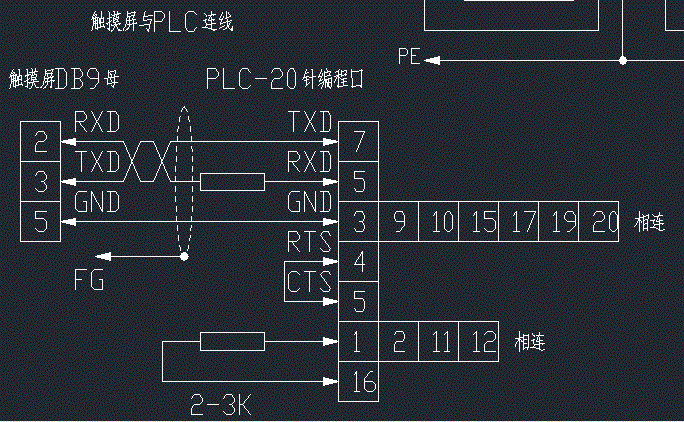

现在手里的编程电缆只能连接CPM1A和CPM2A,连接C200HG的PLC就连不上,大家有这欧姆龙这个CIF02编程线的制作图吗?就是通信口是20针的那个编程线。
谢谢

我给一个,实践能用。当时用作C200HE的CPU01和触摸屏通信用的,也能连电脑。
