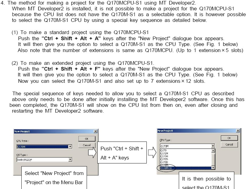

各位老师:请教一下三菱运动CPU Q170M与Q170M-S1有什么不同?用MT Developer2读取CPU报错“本软件包不支持CPU型号,读取CPU型号Q170M-S1”,怎样解决?非常感谢。

引用楼主工控人xrj于2013-12-15 12:16发表的 运动CPU Q170M与Q170M-S1 :

非常感谢,问题已解决。
