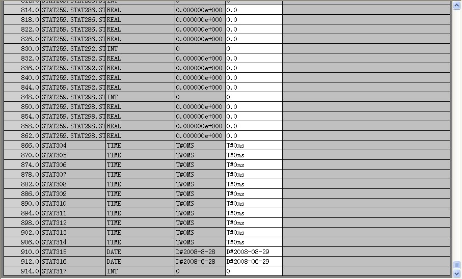

这个程序里面有2010年8月30日的时间锁 ,到时间就数据通信就没了。求助那位大侠帮忙去掉,看看。

看程序好像是D#2008-8-29啊,有触摸屏可以输入密码?

是用电脑安装软件控制的,不能输密码。是2010年8月30日左右停机的。

两个时间在DB100.DBW912 DB100.DBW910里,改一下,用移动(MOVE)指令修改,还有数据比较哦慢慢地去看,你就会明白。

PLC密码是2458 ,清除停机复位密码是24689,把它输入到DB100.DBW914里面OK
