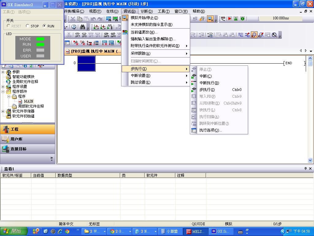

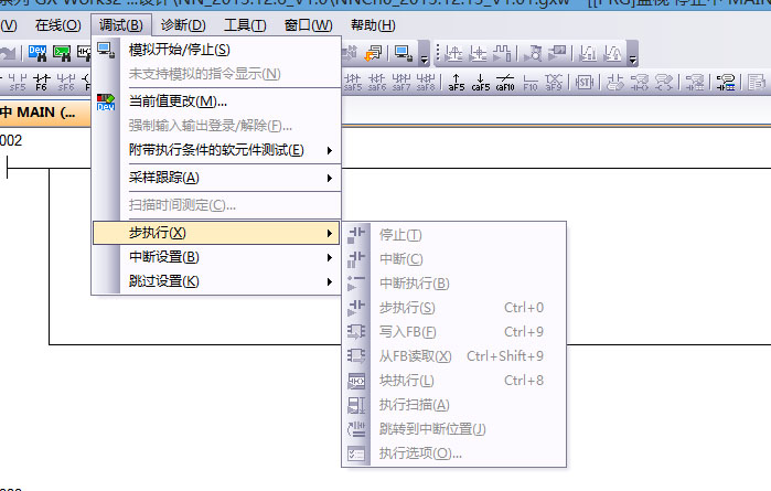

如图,是灰色的,选不到是怎么回事?

你要先模擬開始才能作其他模擬動作

引用第1楼小侯于2013-12-13 16:23发表的 :
你要先模擬開始才能作其他模擬動作
是的,模拟开始也是这样。

我測試了一下
這跟PLC的機型還有創建的類型有關係
我現在這是
Q03UDE
類型為簡單工程
程式語言為階梯圖
