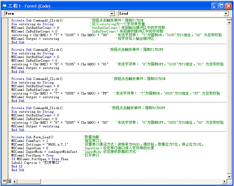

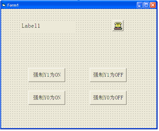

    自己在书看的,然后和三菱FX系列PLC试了一下,可行。通讯端口设成COM1

    用一个label控件、一个串口通讯控件MSComm1、四个按钮控件,如上面图片所示。压缩文件里面TXT文件是代码,解压后可以直接复制使用。
    附件: VB-三菱PLC通讯代码.rar (1 K) 下载次数:189

    下面是生成的可执行exe文件和源文件,exe文件打开时要先给电脑插上数据线并设为COM1,否则会报错。源文件"工程3.vbp"要安装VB6.0后,用VB6.0打开。
    附件: 可执行文件及源文件.rar (6 K) 下载次数:99

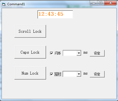

    键盘指示灯Caps lock、Num lock、Scroll lock测试程序,通过点击窗体中的按钮来改变指示灯的状态。
    附件: 键盘指示灯测试.rar (8 K) 下载次数:77

    10楼  发表于: 2014-01-13 07:49
    键盘指示灯测试,这个比较简洁一点。在VB或excel中都可以通过放置控件,然后书写这些命令。原代码在解压后的TXT文本中。 VB-键盘指示灯原码.rar (30 K) 下载次数:108    VB-键盘指示灯原码.rar (30 K) 下载次数:108
