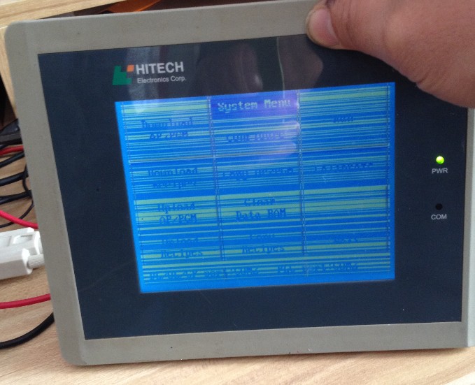

上电就是这样的亮线,是屏幕坏了吗? 还是主板的原因?

看样子,像是排线松了,如果排线没松动的话,可能主板的显示部分出问题了。

主板有問題?

若还能触控操作的话,应该是排线松了,否则的话可能主板的显示部分出问题了。

多数情况是排线松了。
