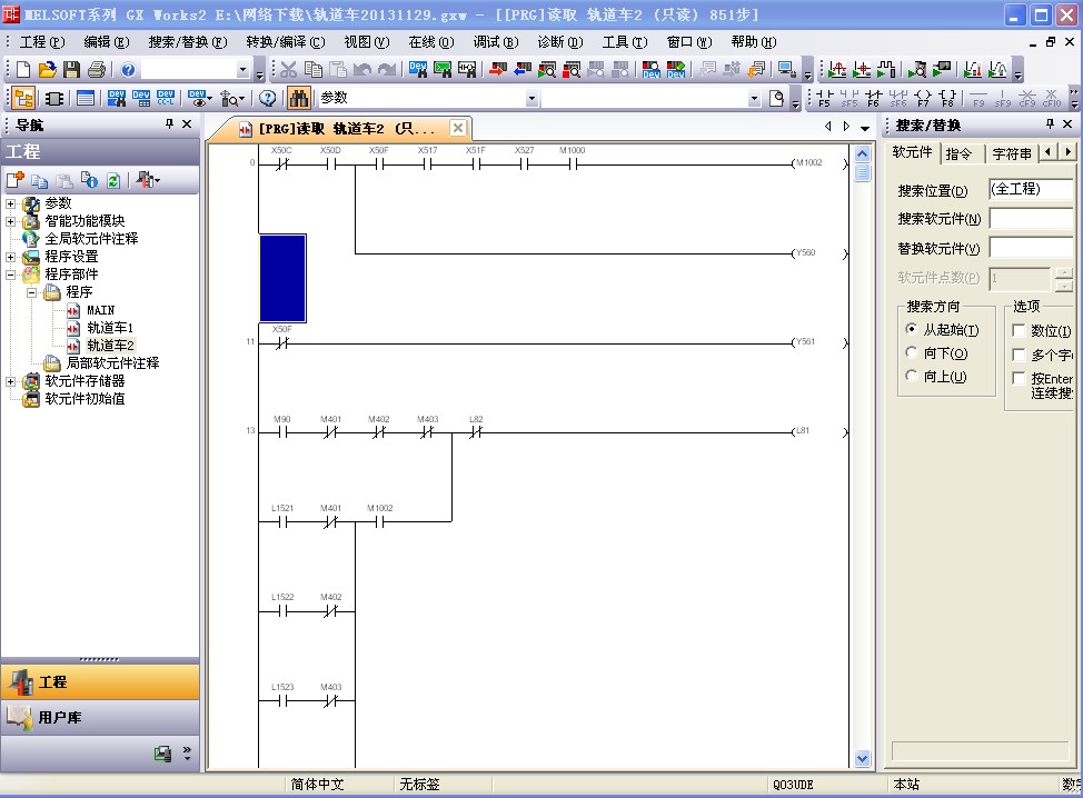

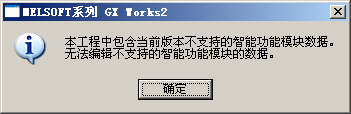

打开时出现了和搂主所说的一样的情况,程序虽然可以看到,但是那个特殊功能数据库块就看不到了    帮搂住顶一下期待高手

恭喜你,已找到问题点,你需要安装GX Configurator DP 7.08J及以上版本就可以解决此问题
感谢版主,谢谢.
GX Configurator DP 7.08J版本的软件我没有啊!
我只有GX Configurator DP 7.07H.
版主,能否提供下更新呢?
7.07H版本的软件在GX WORKS里面点击工具选项后选择智能模块单元,提示是没有安装所支持的软件......
版主,还有个疑问?
你帮忙打开的工程档里面智能模块数据貌似没有啊?
我这里的硬件配置是profibus模块连接到FX1N上面的.

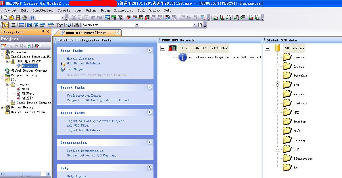

    16楼  发表于: 2013-12-14 20:58
    描述:轨道车20131129
    这个是打开的程序
    程序是可以打开的。
    你点击智能功能模块看看。
    里面没有数据
    没有数据的话,设备是无法动作哦

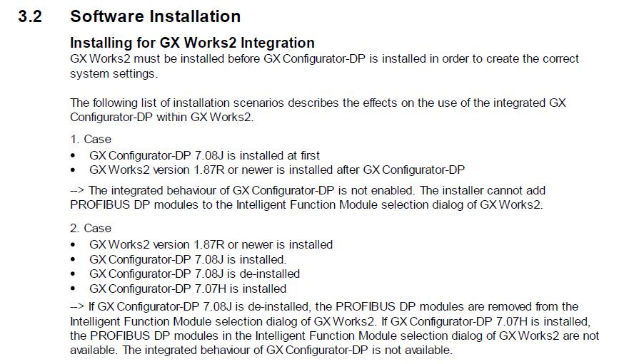

    引用第16楼zyfzxh于2013-12-14 12:39发表的  :
    下面是手册上面的说明。。。。。。。。。哎。。。悲剧了啊。。。。。。要求必须安装7.08J后才能由GX WORKS2挂上。。。。。。。。。。。。。。。。三菱的软件真心恶心。。。。。。。。。。。。。。。。。。。。。。。。。。。。。。。。。。。。。。。。。。。。。。。。。。。。。。。。。。。
    Software InstallationInstalling for GX Works2 IntegrationGXWorks2 must be installed before GXConfigurator-DP is installed in order to create the correctsystem settings.The following list of installation scenarios describes the effects on the use of the integrated GXConfigurator-DP within GXWorks2.1. CaseGXConfigurator-DP 7.08J is installed at firstGXWorks2 version 1.87R or newer is installed after GXConfigurator-DP--> The integrated behaviour of GXConfigurator-DP is not enabled. The installer cannot addPROFIBUS DP modules to the Intelligent Function Module selection dialog of GXWorks2.2. CaseGXWorks2 version 1.87R or newer is installedGXConfigurator-DP 7.08J is installed.GXConfigurator-DP 7.08J is de-installedGXConfigurator-DP 7.07H is installed--> If GXConfigurator-DP 7.08J is de-installed, the PROFIBUS DP modules are removed from theIntelligent Function Module selection dialog of GXWorks2. If GXConfigurator-DP 7.07H is installed,the PROFIBUS DP modules in the Intelligent Function Module selection dialog of GXWorks2 are notavailable. The integrated behaviour of GXConfigurator-DP is not available.

    资料的截图,哎,无语了。。。。。。

    你好,我是先安裝的GX WORKS2後來才安裝的DP軟件,但我想問題和這個先後可能性不大,這個可以放在最後測試,首先我是安裝的英文版的GX WORKS2(公司和家裡的電腦都一樣),你可以嘗試換英文版的試試,其次就是你安裝GX WORKS2和GX CONFIGURATION DP軟件是否是使用的默認路徑,我在安裝時都是默認安裝一路NEXT到底,最後不行的話你就試試先裝GX WORKS2再來安裝GX CONFIGURATION DP
    经过多轮测试。找到原因了。。。
    首先 gx configuration dp版本还是要到7.08j以上的
    GX WORKS2版本要1.87r以上
    英文版
    要装一个重起,再装一个重新启动。。。
    哎,蛋疼的三菱软件
