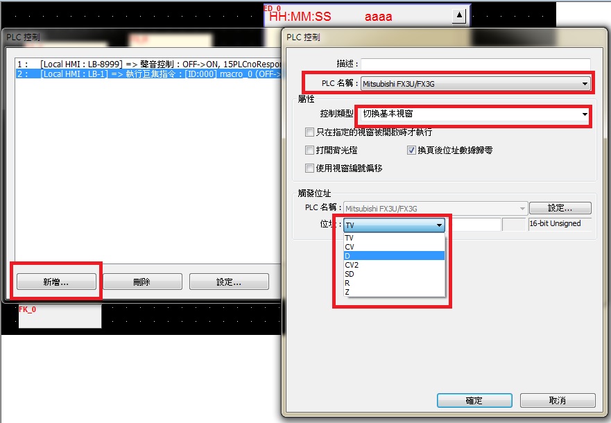

我想用PLC来切换触摸屏的画面,怎么做,请都各位高手

画面切换读取PLC的地址

是的,用PLC来切换画面吖

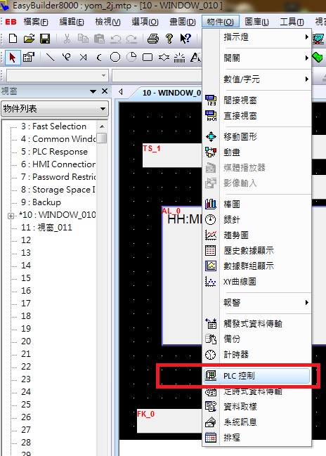

貼圖給你看較快
將K值丟到暫存器.hmi就會換頁了

    前辈我按照您方法做了,怎么还是换不了画面呢?问题出在哪里了?

    以三菱和威纶人机为例,人机软件的PLC控制设定为D0。然后在PLC 编程的时候如果要切到2号画面就用MOVP    K2    D0。相应的初始页面就是MOVP    K0   D0。

    你照9樓說的試一試(丟入K直要注意一下別丟沒有畫面的K值ㄛ)

    最好传程式上来,可以帮你快点分析原因。人机软件的《PLC控制》一项用哪个寄存器,新建工程时是否设定了PLC类型
