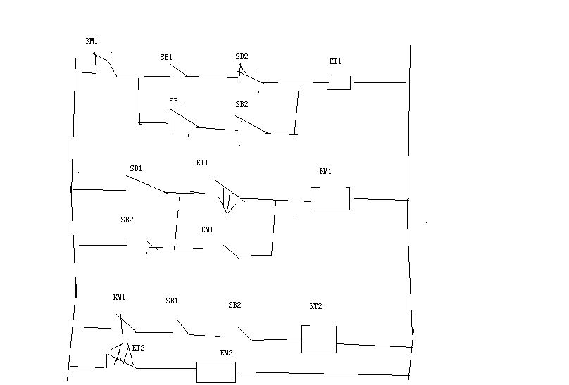

控制要求:双手同时在0.5S内同时按下按钮,输出电磁阀,通过另一个时间继电器控制输出电磁阀的时间。目前我要用到的时间继电器是2个,中间继电器3个,按钮2个来控制
各位同仁有没有更好的办法? 另想过用单片机控制,但是一时也没找到思路如何写单片机程序。。。用两外部中断加时间继电器远没有达控制的要求。烦啊。。。。。
现在的办法是这样的。
[ 此帖被liuqiang2012在2013-12-11 16:03重新编辑 ]

PLC很好解决

只需要1个中间继电器 2个时间继电器,加2个2组长开按钮就可以啊 按钮1组同步时间,1组控制电磁阀电源

很简单的,像有的冲床就要用到,接线楼主就慢慢想吧。我看过人家用一个时计就可以实现你说的方案了。

如果只是为了冲床安全,保证操作人员双手离开冲压区,也不必搞得那么复杂。
只要两个按钮串联,并分开放置在安全区,使操作人员无法用一个手同时按两个按钮,只能两个手各按一个按钮来启动。

三个时间继电器,不用中间继电器

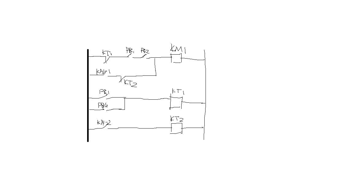

我同意在6楼的做法

发表于: 2013-12-17 14:35
经过plc测试,可用

描述:怎么没图呢,不会玩。附件怎么没有额
原来是太大了
