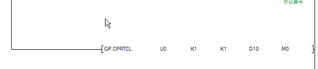

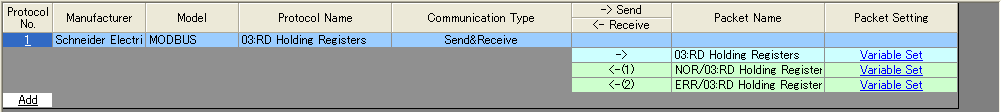

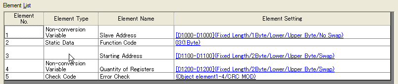

最简单的是用MODBUS-RTU!
QCPU这边,用SC软件,通过通讯协议进行通讯,软件里有RTU的模板!.........填空题
3U这边换FX3U-485ADP-MB,书上简单的几句就OK了!

发表于: 2012-03-27 15:54
那就装GX Works,自带SC
如何设?二边一至就OK!

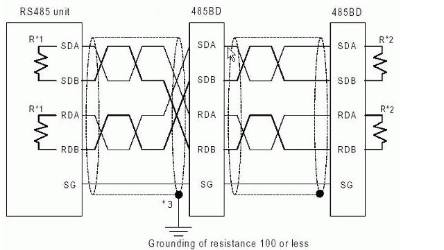

工控者
281 个
877 点
615 分
在线时间: 200(小时)
2010-05-27
2026-05-13
查看工控者的
发表于: 2012-03-28 11:56
都要用485通讯板!ADP常用在与外部硬件数据交换
