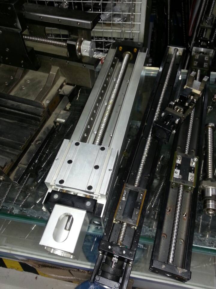

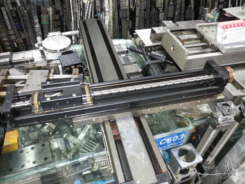

丝杠1
丝杠2
  想在机床上加以装置,要求从零点,快速的移动到想要的位置,精度要求在0.05mm。
现在的想法是用丝杠+伺服电机+ PLC+控制器+正反转 急停开关,控制。
要有显示屏显示移动距离,正反转按钮要能长按和点按(按下移动0.05mm)。
想问下,有更好的,更经济的方法吗?
如果不用PLC和伺服马达
用电子尺 单轴显示器,手动移丝杠上的螺母
这样就可以吗?
[ 此帖被xuxin1977在2013-12-11 17:10重新编辑 ]

如果要保证精度在0.05,个人认为已经这个方案是必须的

要求精度0.05m,用伺服系统很容易实现。我们都做到了0.001mm了。

0.05mm的精度,用PLC的脉冲输出就可以实现。比如:FX3U

可以用电缸,集成程度高,控制方便。精度在0.01mm,可提供多种控制方案。

选上面哪款丝杠好点?丝杠负荷很小。

你就吹吧,你重复定位精度能做到0.02就很好很好了

同意,可以用雅马哈的还有smc,这些精度会高一些
