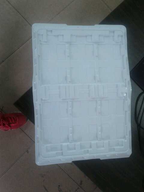

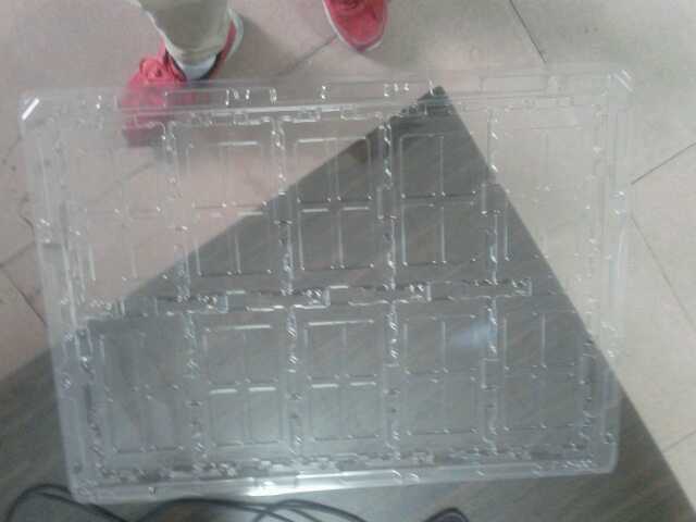

用矩阵是不现实的,我不可能去装那么感应器,我现在给大家传一两种料盘图

看你这料盘也不贵,直接换一种料盘得了。以后机器维修也方便

那你就做个模具不就的了~
