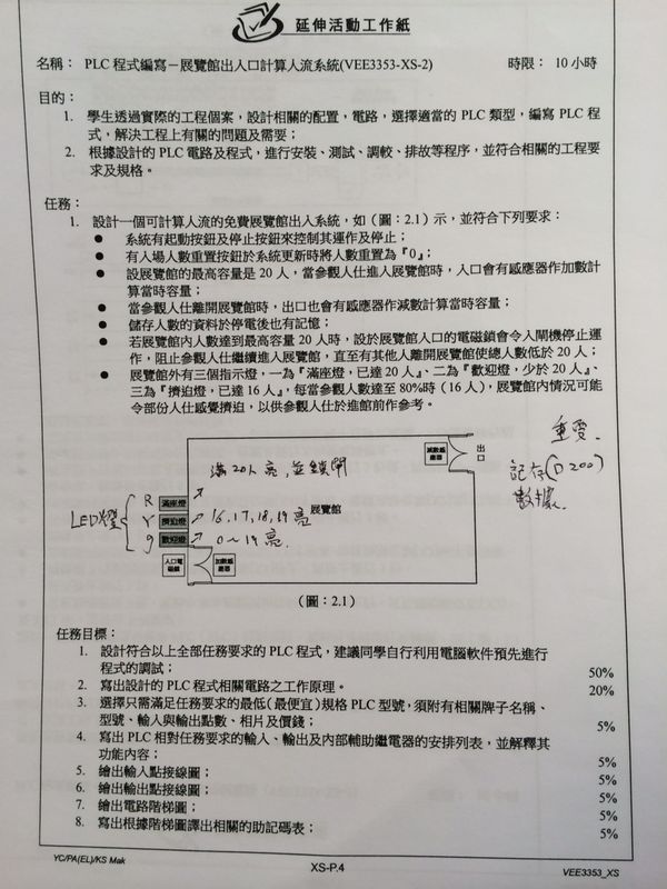

有沒人會加減人數哪個要用什麼?
我是用三菱PLC

PLC程序简单,关键在于出口和入口怎么设计

我主要是不明白是否要用D200
和LED 如何在16~19亮

用上下计数器应该可以了。

就用比較囉~

楼上正解、程序思路不难,纯粹的加减、寄存器、比较而已木有难度

就是1个INC DEC 和1个ZCP就够了

纯粹的加减、寄存器、比较而已木有难度
