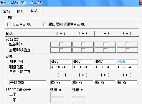

7KF02模块的侧面的量程卡打到C位置,4线电流输入模式,我试着给1通电加入电流,通道显示16#7FFF,无论电流怎么变化,通道的数据一直是7FFF,其他通道有变化,这是怎么回事呢,通道坏了,我手里有2个模块都是这样的现象,难道2个模块都是1通道不好?是不是我设置的问题?

模块的电源,负载的电源,模块和负载之间的接线,模块的输入是要接负载的输出的

7FFF是溢出的意思,试一下模块负与电流入负共接,应该就可以了
