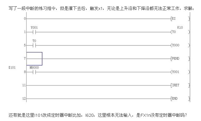

新手求教关于三菱FX1n的中断指令

http://zhidao.baidu.com/question/2201690944523502308.html?quesup2&oldq=1
这是我在百度知道里的提问,没得到结果,不知道这里能不能有人能给个解释。
谢谢。

中断改成SET Y001试下。
