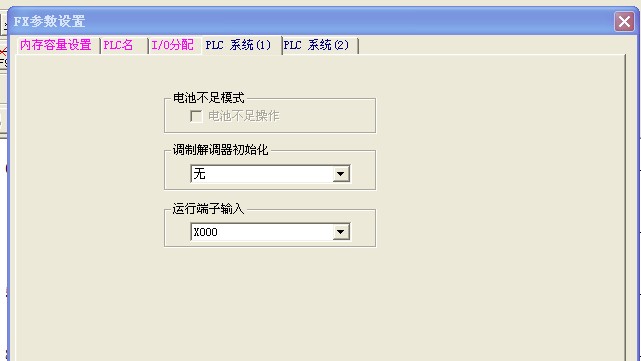

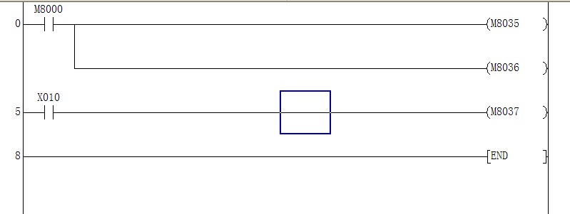

就是给出一个复位信号,类似于复位按键的功能

这样子行不行,X0启动运行按扭,X10停止复位按扭
