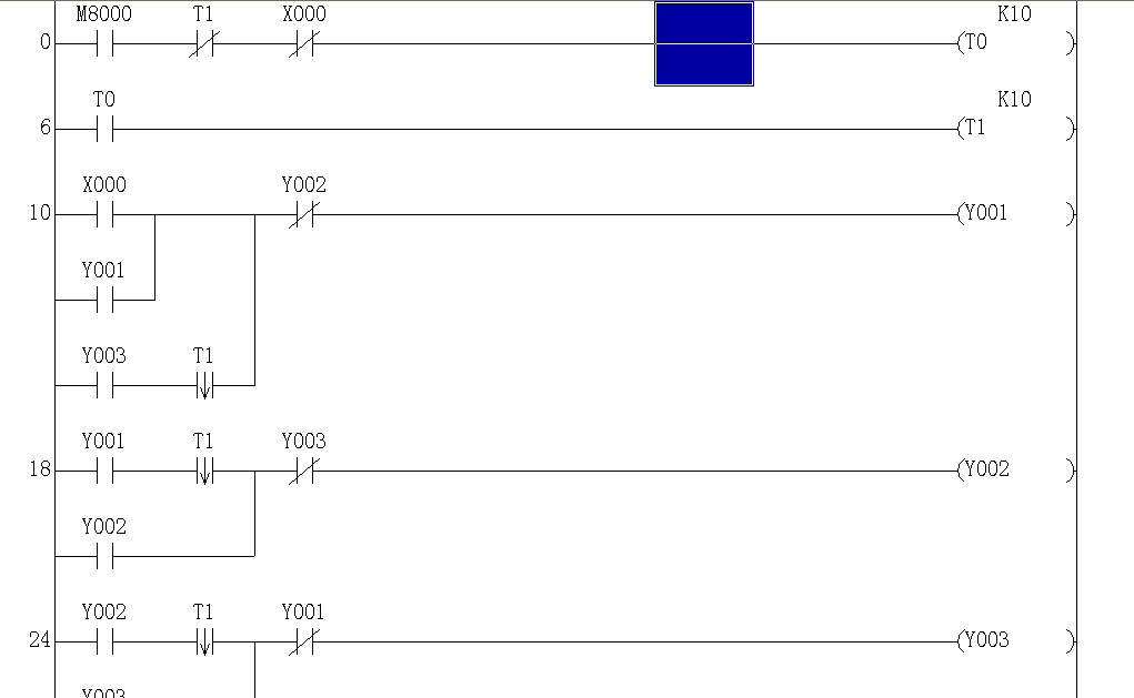

有N个输出点,要求每个输出点按1234。。。N的顺序循环动作,每个输出点动作的时间可调,每两个输出点的间隔时间可调,但是两两之间的间隔时间是一样的,有比较简单的顺序控制程序吗?如果用时间延时自己感觉麻烦,请大家讨论下,最好发上程序!谢谢

用移位指令应该没问题

我也是初学者,自己编了一个,晒出来让大家批评。

引用第1楼1935807118于2013-12-07 17:21发表的 :
用移位指令应该没问题
同意1楼的

用累加指令也是可以实现的
