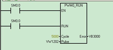

因为我们一直用在供水上的都是三菱的FX 1S 自己做的模块 用PWM指令就可以控制变频器频率了
S7 200 应该没有这个指令吧
又不想加模块 有什么办法吗

S7 200 不用加模块可以两路PTO/PWM输出。

西门子的脉冲就是这样输出的

如图所示

发表于: 2013-12-09 09:25
引用第4楼qwe123zxclk于2013-12-07 16:24发表的 :
如图所示
谢谢

你喜欢组态一下就可以用了...
