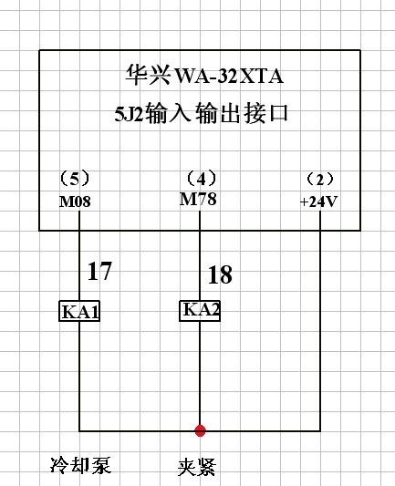

华兴系统数控车床 它的夹和紧怎么用外制按纽 怎么连接控制请告诉谢谢!!!

将95号参数改为8即可
温岭市正凯自动化设备有限公司 15057679726
