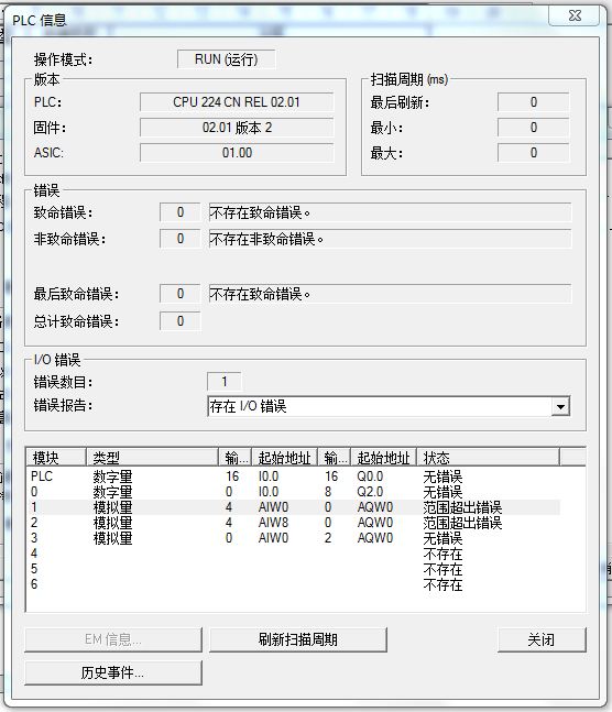

谁能告诉我,这个故障该怎么排除呀?

模拟量地址超限了,你没按系统给的地址写?????

这个提示是告诉你所使用的模拟量地址超出了模块所具有的最大地址范围。

我可没说要放弃啊,只不过从零开始有点累,真希望有个师傅带带。那模块最大地址范围是多少

回8楼问题:
   西门子200系列不同的cpu所能够带的模拟量模块有所不同,地址范围同样不同。如果cpu是222的可以是AIW0~AIW30;AQW0~AQW30。如果是cpu224或者226.AIWO~AIW62;AQW0~AQW62。请参考200手册。
