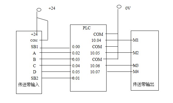

     输入
起动按钮SB1:0.00
停止按钮SB2:0.01
A:0.02
B:0.03
C:0.04
D:0.05
        输出
M1:10.04
M2:10.05
M3:10.06
M4:10.07
  按下启动按钮后,设备才可运转,之后当按下A时,A灯与M1同时亮,2秒后,A与M1都灭,M2亮;再2秒后,M2灭M3;再2秒后,M3灭,M4亮;当按下B,C,或D时,顺序分别为M2-M3-M4,M3-M4,M4,间隔均为2秒,试验过程中,当按下关闭按钮时,会立刻停止,所有灯全灭,且再按A,B,C,D时无反应,需按启动按钮启动后才可运作。

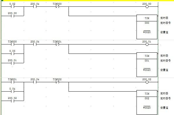

1楼  发表于: 2013-12-02 21:34
梯形图还有

2楼  发表于: 2013-12-02 21:37
下面是接线图

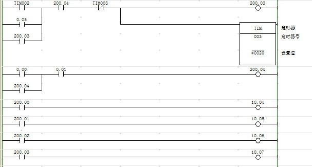

3楼  发表于: 2013-12-02 21:37
梯形图的最后一部分怎么理解谁解释下好吗

4楼  发表于: 2013-12-02 21:42
控制要求
  A,B,C,D四个传送带上,任意一个传送带上放上重物后,都会按顺序逐个传送到D带再结束,四个传送带工作时相应的M1,M2,M3,M4灯要同步亮

5楼  发表于: 2013-12-02 21:54
我不明白TIM000长闭被定时器给断开了。怎么下一步的TIM000长开怎么接通的?

7楼  发表于: 2013-12-02 22:19
就是说定时器的常开和常闭是互锁的吗?

8楼  发表于: 2013-12-03 08:39
手册看下,那上面有定时器的说明的。

10楼  发表于: 2013-12-03 10:30
PLC程序有顺序的。那个停止要到下次扫描才执行的。
