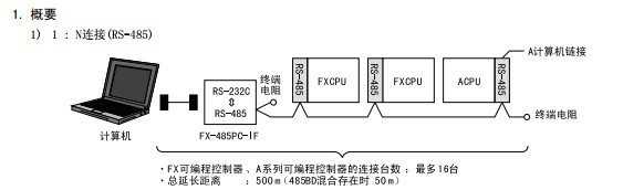

看资料可以接NN网络如图所示:
说明我可以用485PCIF接FX3G14MR吗?因为14MR上面只有一个接485BD的口,想用导线直接连过去可以吗?
而3G40MR就有两个扩展口,电脑可以用232BD直接连接,另一边NN网络用485BD连接。
问题就是能用14MR组成上面的网络吗?

经实测是不行的,485PCIF只是通讯转换器件,计算机与NN网络要分别占用一个扩展口。
