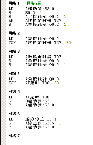

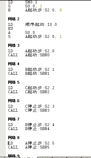

程序改正

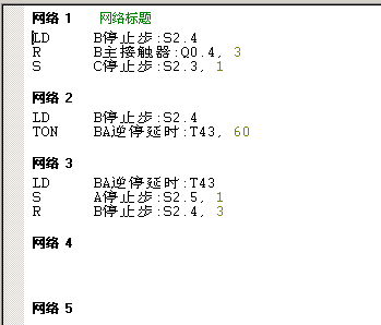

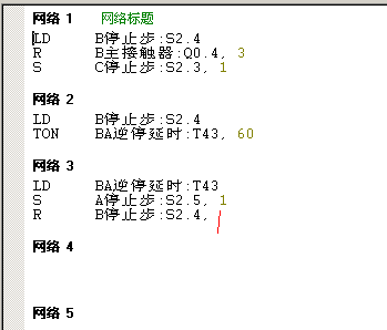

停止的3段子程序里网络1的最后1行什么意思没明白。停止的前2段子程序网络3的RESET位数错了,怎么可能是3
